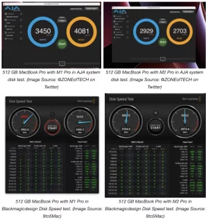

Il me semble avoir lu, ici et là, que le SSD de 512 go du MacBook pro n'était pas le plus rapide
Les petits disques de la série M2 ont des puces de plus grande densité et sont donc plus lents que les mêmes disques de la série M1, ou les plus gros disques de la série M2, mais cette "lenteur" reste quand même toute relative à presque 3000 MB/s (pour rappel un HDD c'est 80 MB/s, un SSD SATA3 c'est 600 MB/s) :
