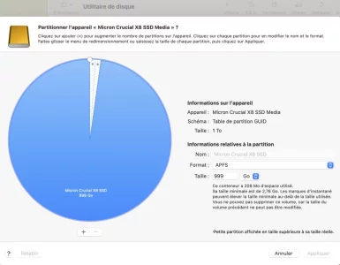

Mais je ne trouve pas "Utilitaires de disques pour vérifier le type de la carte qui doit être GUID impérativement" dans CCC :
Néanmoins dans "utilitaire de disque" la table de partition est bien GUID

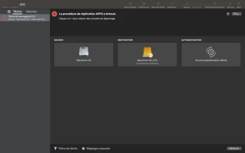

Ok, j'ai trouvé l'option pour faire une copie démarrable d'ancienne génération
Bon, ben quand ça veut pas, ça veut pas ...

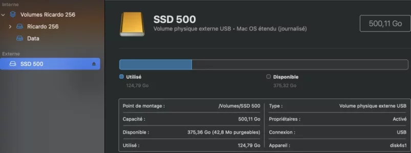

En fait, au formatage de mon SSD neuf, je n'ai trouvé nulle part la mention "GUID" et "APFS".
Le SSD n'apparait pas dans les choix de disques a booter.
"Utilitaire de Disque me le désigne comme ceci ("Ricardo 256" étant mon dd interne au M1):

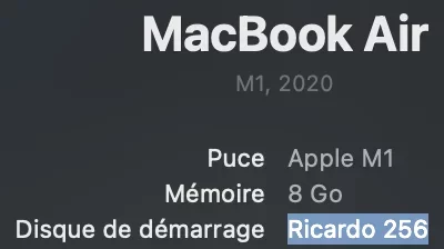

Le Mac :

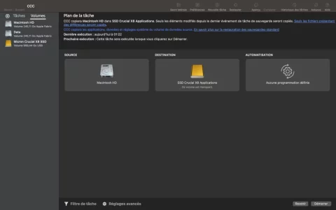

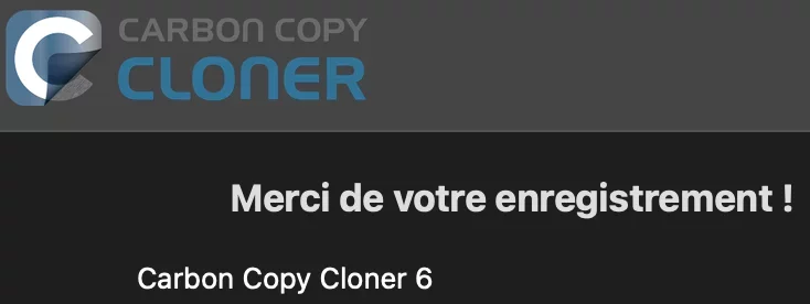

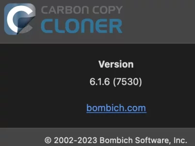

dument enregistré :

Bien sur le fait de mettre sur Cloud Desktop et Documents ne se compare pas à une vraie sauvegarde et vous avez bien fait de revenir vers CCC.
Pour le support SSD il suffit de le formater en APFS et après vous pouvez le partitionner en deux conteneurs/volumes.
Vous pourrez attribuer le premier à la sauvegarde CCC et l'autre à du stockage.
Par défaut CCC ne copie plus le système et ne garantit pas le bon fonctionnement d'un boot sur disque copie CCC.
Je vous conseille de lire cet article :
Si vous le faites quand même, le volume CCC ne sera pas démarrable par défaut à cause de la puce T2.
Il faut modifier une option accessible avec Cmd+R au démarrage. Voir :
Sauf besoin spécifique je vous conseille de laisser tomber la copie système. Cela ne vous empêche pas d'essayer ...
Après tests, l'accès au mode Recovery sur Mac Silicon ne se fait plus par Cmd-R mais appui prolongé sur le bouton d'allumage. Il n'y a plus non plus de paramètre pour autoriser le boot sur disque externe.
Donc après copie clone (avec le système inclus) j'ai pu rebooter sur le SSD clone externe.

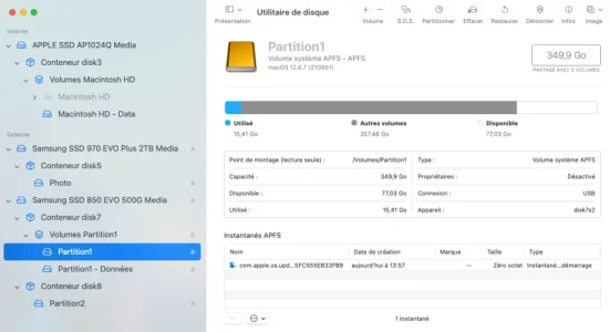

Ci-jointe la structure disque en exemple.
    154,7 KB · Affichages: 12
