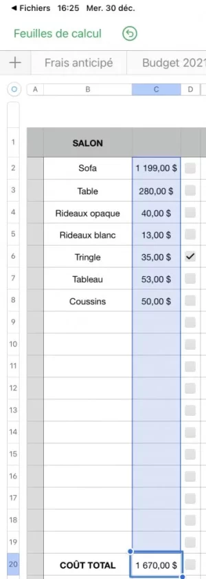

J’ai une liste d’achats, chacun avec une case à cocher(D2 à D8). Au bas de la liste j’ai une case (C20) avec le montant total des achats à effectuer. Je voudrais déduire de ce total le montant d’un achat (13$) que je cocherai (exemble: à D6) et ce, à chaque achat (case cochée) le total en sera diminuer.

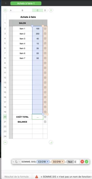

Bonjour merci de vous être penché sur mon problème, mais je reçois des messages d'erreur :
1er message : « SOMME.SIS » n’est pas un nom de fonction valide. J'ai enlevé le "s" à SIS.
2e message d'erreur : l’intervalle de valeurs D2:D19 ne peut être utilisé comme valeur unique.
Quel serait la modification à apporter ?

Faudrait plus d'infos pour comprendre ce qui ne va pas.

Il me semble, en regardant tes copies d'écran qu'il y ait des parenthèses en trop ???

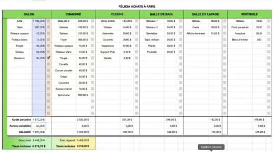

Bonsoir, oui grâce a son fichier j'ai pu élaborer mon document tel que désiré. Voici une copie d'écran qui démontre l'application de sa formule avec succès. Merci de votre intérêt à vous deux à vouloir m'aider.
