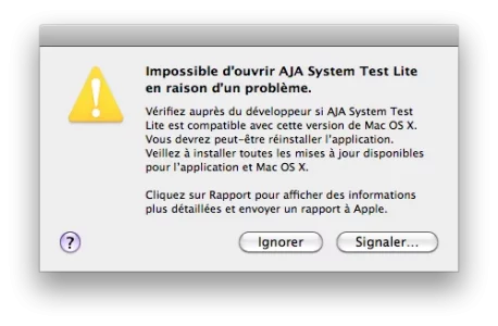

Retour.
Même constat. J'ai un message qui s'affiche :
Conclusion : en dépit de ce qui est inscrit sur le MAS, ce logiciel n'est plus compatible avec Mac OS X 10.6.8.
