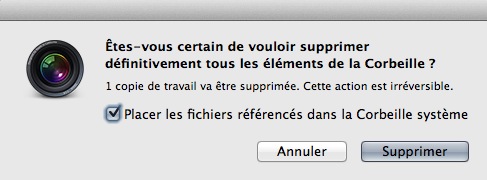

Quand tu supprimes une photo dans Aperture, puis que tu vides la corbeille de Aperture, tu as cette fenêtre, non ??
Si la case est cochée --------> le RAW est supprimé (placé dans la corbeille de l'ordi) !!

Non je n'ai pas cette fenêtre qui apparait lorsque je vide ma corbeille , comment puis je la faire apparaitre à nouveau et sélectionner cette option ?
