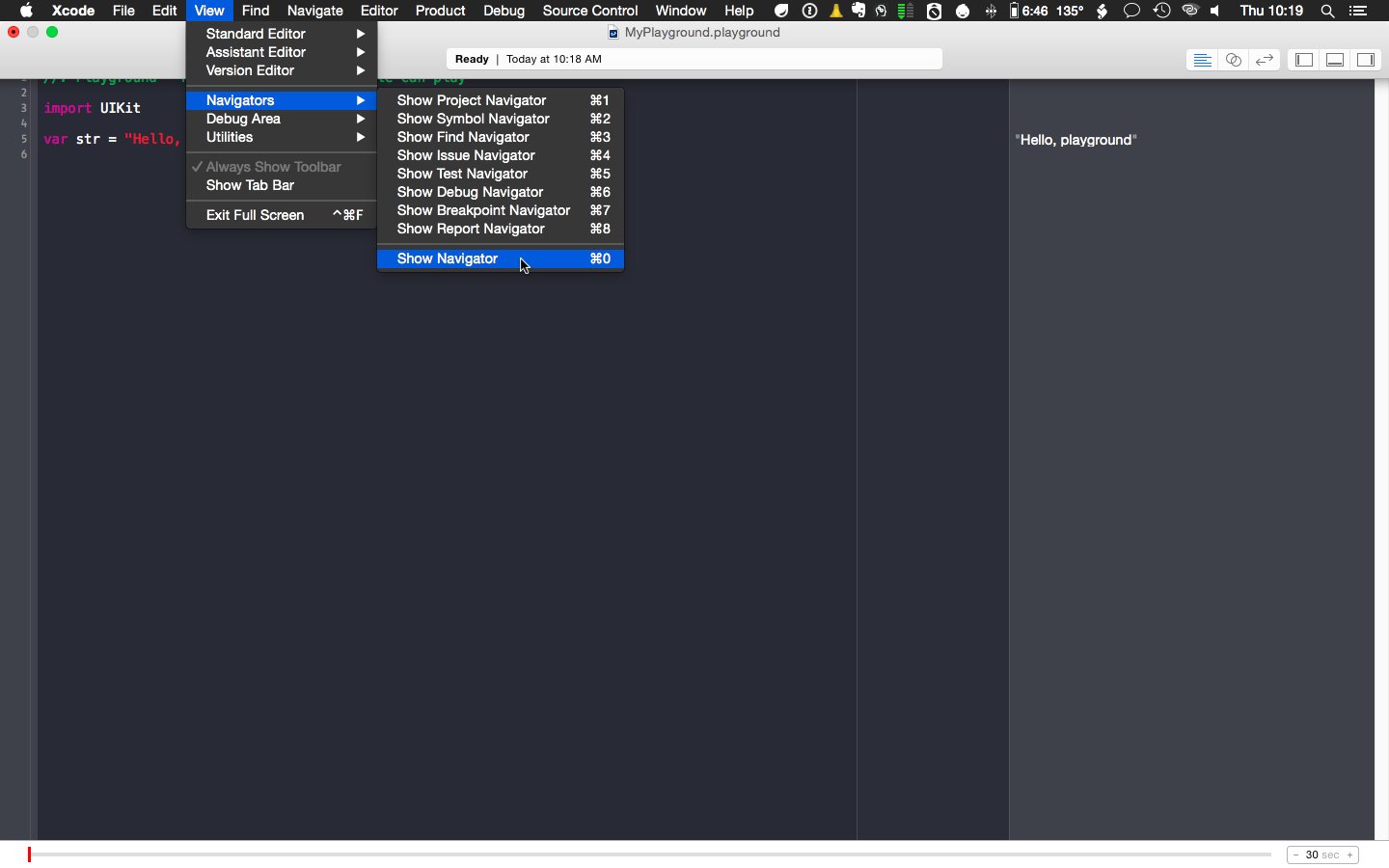

Merci pour vos réponses. Je pense que avec une photo cela sera plus simple. Sur la photo on voit que lui la barre de droite affiche son code ( hello playground etc )
Moi cette barre reste vide
J'ai aussi remarqué que ma console m'affiche : playground execution failed : error: no value
J'ai du mal a comprendre pourquoi la console me dit ca vu que le playground en question provient d'apple et des cours qu'il prodigue via l'ibook introduction au développement d'app avec swift [emoji26] [emoji24]
