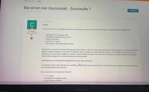

Je vous écris car j'ai un problème récurrent, qui d'abord n'arrivait qu'en cas de forte chaleur et maintenant très régulièrement.
  • MacBook Pro, 15 pouces, 2017
  • TouchBar (probablement ça non ?)
  • 16go de mémoire
  • 2,8 GHz i7 4 coeurs
  • Mac Ventura (mais déjà présent avant)
Mon écran, au bout d'un moment, fait apparaitre des "lignes" en bas de l'écran (horizontal et sur toute la largeur). Ces lignes donnent au début un aspect clignotant, puis vont en s'empirant, avec une espèce de persistance du contenu. Je m'explique, lorsque je suis par exemple sur un fond blanc pendant un moment, puis je change de page sur un fond noir, ces lignes vont rester blanches (on aperçoit même certains aspects du contenu tels que des lettres parfois)
Généralement, ça finit par être intégralement noir sur 1 bon centimètre.
J'ai cleané le mac à mort, pas de virus, malware, pas de logiciel qui consomme trop. Les ventilateurs eux-mêmes sont très calmes, j'ai tout nettoyé récemment (pinceau).

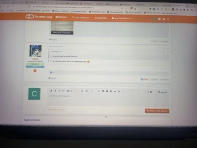

tu peux poster une photo du défaut ?
Hello cher ami !
Tu en as une dans le premier message, là il est encore trop tôt, le défaut n'est pas encore présent mais je lui fais confiance pour apparaitre dans la journée, je te ferai une nouvelle photo quand il arrive !
(Sachant que sur la photo du premier message, c'est le début de l'apparition, après ça devient intégralement noir, pour redisparaitre le lendemain etc, etc)
Bonne journée à toi !
Edit : Mince je viens de voir que la photo n'y était plus, je la remets
    89,6 KB · Affichages: 24
