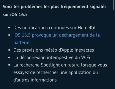

D’après ce que je lis sur internet c’est un soucis que beaucoup rencontre depuis le passage à ios 16.5 et apparemment toujours selon internet et les sites spécialisés il va y avoir une mise à jours ios 16.5.1 pour corriger en autre se soucis!

Je viens d’installer la mise à jours 16.5.1 et j’ai l’impression d’avoir retrouvé mon autonomie d’avant la 16.5 en tout cas la batterie descent beaucoup moins vite qu’avec la 16.5 je pense que c’était logiciel !
Bon bin ca a fonctionné même pas une semaine et rebelote des que je debranche le tel sans rien faire en même pas 20 min il passe de 100% à 75%
