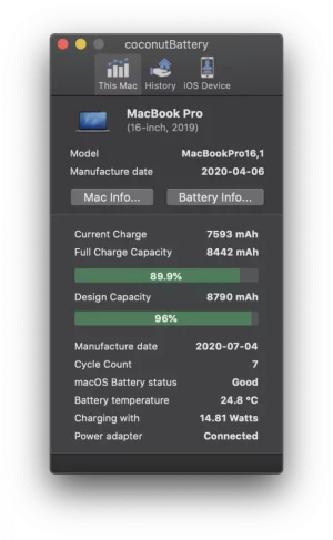

voici également ce que m'affiche coconut battery ce matin (Mac allumer a 97% de batterie a 10h mise a jours en 10.15.7 dans la fouler sur secteur - 89% a 11h toujours sur secteur)

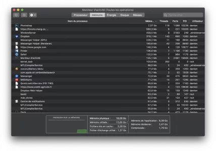

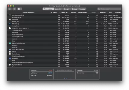

Quand ta machine monte en T°, poste des copies d'écran du Moniteur d'activité / onglet Processeur (Toutes les opérations - classement des process par % décroissant) et onglet Mémoire.
c'est qu'actuellement j'ai photoshop d'ouvert et il mange beaucoup de memoire sans pour autant monter en temperature, c'est aléatoire, il peut très bien se mettre a chauffer sans raison particulière alors que j'écoute une musique sur YouTube, comme dis dans mon premier post meme pour des operation basique il monte en temperature et j'ouvre le moniteur d'activité justement pour voir ce qui est le plus élever en process et je ne remarque rien de particulier justement, c'est pour ca que j'ai contacter apple et que j'ai decider d'écrire sur le forum.

Au vu des copies d'écran, il n'y aucun problème (de mémoire ou de process). Rien qui cloche.
Essaie de quitter DropBox et aussi le truc qui s'appelle MEGAsync (de la synchronisation en ;ligne, j'imagine ?). Pour voir si ça change quelque chose.
