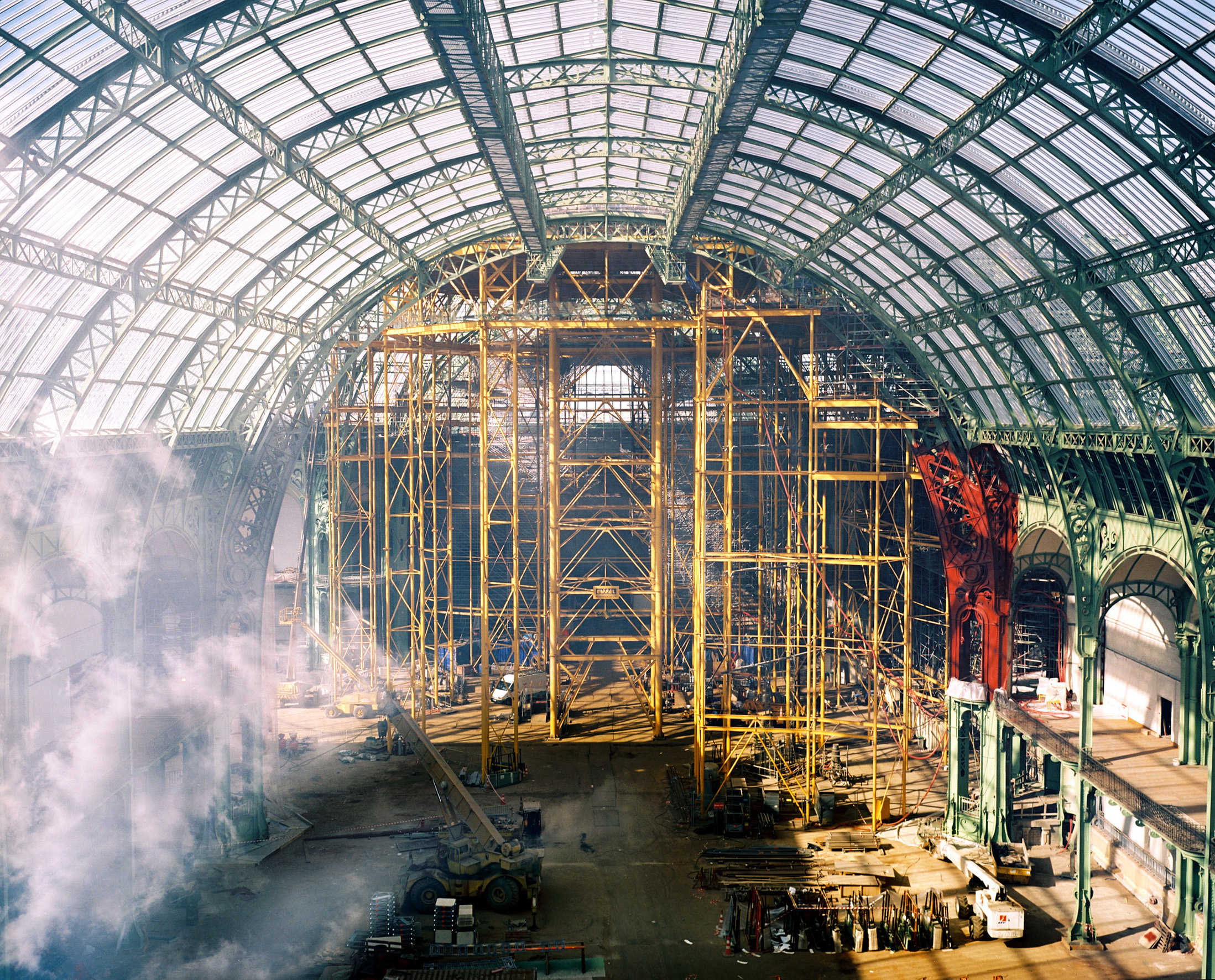

En tout cas quant tu envois du grandiose tu ne mens pas:up:!!! Mon écran 12'' le vie assez mal...:(
meuh non je voulais pas te provoquer :p :p :p :D
mais tu remarqueras que les premières photos (le grand palais si je ne m'abuse ... ) ben c'est grandiose, mais trop pour une structure équestre
Et sur la seconde ... ben il y a des poteaux partout ... :rateau: :rateau: :rateau:
