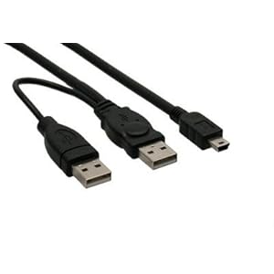

Ton disque, il est alimenté ? et si non (auto-alimentation par USB), tu as essayé en le branchant via un raccord en Y sur les deux prises USB du boîtier HD ? Chez moi, pour que mon disque de 2,5" monte, je dois l'alimenter par les deux prises USB du boîtier HD, sinon, le disque n'a pas assez de courant pour démarrer complètement, et là, ça bloque le menu du magnéto (mais bon, dans ce cas, l'accès via FTP ne fonctionne pas non plus, et ça n'explique pas "la clé USB" qui elle, normalement se contente d'une seule alimentation).
Oui, le disque est alimenté.
Par contre intéressant ta remarque : pas assez de courant bloque le menu. Autre cause -> même symptôme.
Quand je serai rentré à Paris j'essaierai le branchement en "y", on ne sait jamais. Tu passes par un mini hub pour faire ça ?
Non, j'ai un adaptateur "Y", ça comporte une prise USB femelle reliée à deux prises USB mâles, dont une seule est reliée au canal des données, ce qui permet d'utiliser la seconde uniquement pour l'alimentation électrique.
