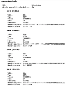

D'ailleurs, tu relèves toi aussi des incongruités avec la Ballistix de chez Crucial sous Mac. Lien suivant :
https://forums.macg.co/threads/ram-ddr4-crucial-nouvel-imac-2017.1298195/#post-13202374
"C'est surtout un constat avec le temps (et ça fait un très long moment) de la fréquentation d'une tonne de forums, de réponses négatives, non pas de la marque, mais de l'incompatibilité entre l'univers PC et Mac. A chaque fois le bilan est le même, après réinstallation des barrettes d'origine, le Mac ne pose plus de problèmes."
Le problème est réel mais comme toi, je n'ai pas les compétences pour comprendre d'où ça vient mais je suis certain d'une chose, avec les barrettes délivrées par Apple, tout est parfaitement stable.
"La mémoire sera redistribuée pour un autre logiciel..."
Es-tu certain qu'avec son Mac de 2012, il n'est plus concerné par la gestion de la RAM ?
"Certains membres relève les références et vont commander sur un autre site marchand parce que pour eux le prix est plus attractif."
J'ai commandé la RAM Crucial chez MacWay. D'ailleurs j'aurais mieux fait de me casser une jambe ce jour-là.
Crois-tu que je tombe dans le cas que tu mentionnes ci-dessus ?

J'ai fait un retour direct chez Crucial à Glasgow sans passer par MacWay, crois-tu que la RAM qui me sera retourné sera différente ?
La bonne question serait : Cette Ram est-elle compatible avec ton Mac?
As-tu les références exactes de la Ram et du Mac?

Donc, ce que vend MacWay sur le lien posté plus haut et considéré comme compatible ne l'est pas ?
Par Macway oui. Faut voir avec eux. En tous cas Crucial n'en propose pas. Sur le coup, j'aurais plus confiance en Crucial qui est fabriquant.

MacWay n'a pas répondu à mon dernier mail. Passé le délai de deux semaines, ils s'en lavent les mains.
Je vais contacter Crucial pour être certain de la comptatibilité de la RAM vendu par MacWay et en fonction de leur réponse, je contacterai la répression des fraudes.
