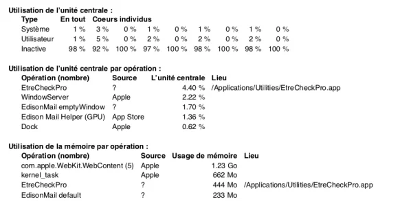

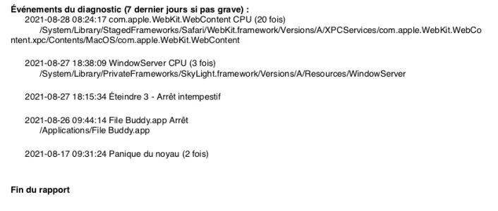

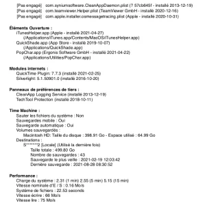

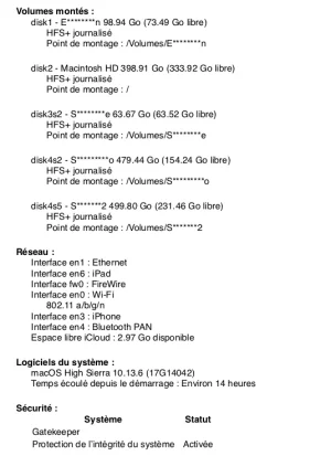

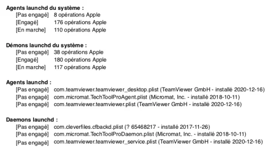

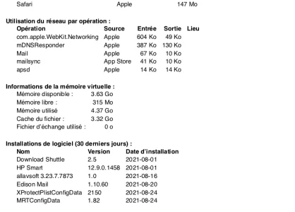

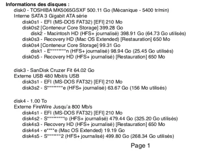

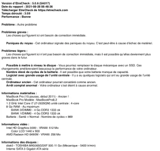

Voilà le rapport obtenu à l'instant :
    72,6 KB · Affichages: 86
    47,1 KB · Affichages: 98
    40,5 KB · Affichages: 89
    37,9 KB · Affichages: 88
    63,4 KB · Affichages: 89
    44 bytes · Affichages: 85
    34,9 KB · Affichages: 89
    33,3 KB · Affichages: 87
    29,9 KB · Affichages: 92
Ca aurait été bien de poster le rapport en suivant de tuto de @peyret :up:
