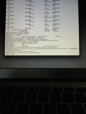

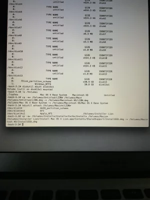

Image-disque copiée.
- passe la commande :​
diskutil umount force disk14s2
  • pour démonter le volume de l'image-disque copiée dans Macintosh HD
Réactions: Panda roux

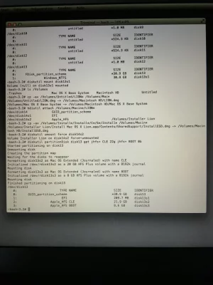

Volume démonté.
diskutil partitionDisk disk13 gpt jhfs+ CLE 22g jhfs+ BOOT 0b
  • la commande reconfigure la clé USB : table GPT > 2 volumes en format jhfs+ : CLE 22 Go & BOOT +8 Go
Le volume CLE restera disponible.
hdiutil attach /Volumes/Macin*/Install*
  • qui monte le volume de l'image-disque InstallESD.dmg copiée dans l'espace-racine de Macintosh HD
Poste le retour
Le volume Mac OS X Install ESD est monté.

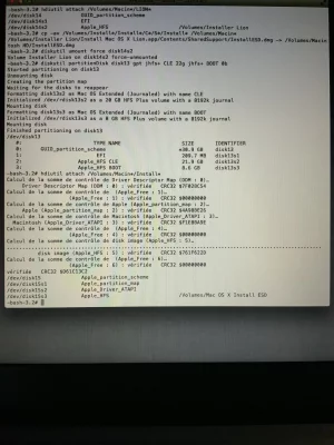

asr restore --s /Volumes/"Mac OS X Install ESD" --t /Volumes/BOOT --erase --noprompt
  • la commande restaure (en mode "copie de blocs" absolu) : le volume source Mac OS X Install ESD => au volume destination BOOT - qui va devenir (si la commande passe) son clone absolu
Poste le retour quand tu auras récupéré -bash-3.2#.
Parfait : tu as un volume d'installation démarrable de Lion.
