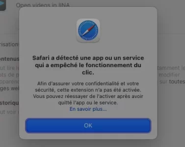

Je n'arrive plus à activer les extentions sur Adguard Safari sous Big Sur. Impossible de clicker, il me dit "Safari a détecté une app ou un service qui a empêché le fonctionnement du clic."
J'aurais pas du le désinstaller et réinstaller... il marchait juste avant.
quelqu'un y arrive ?

Bon hé bien, je viens de l'acheter et même problème que pour les autres, je ne peux plus l'activer dans Safari.
Je suis sur Big Sur. Du coup ça fait pareil qu'avec Adguard...
Ah tiens, j'ai pas essayé la manip du mode sans échec... je vais voir si ça marche merci
Hé bien Sly, tu as sauvé ma soirée ! En mode sans échec, j'ai pu réactiver Adguard (Wipr, pour info, activé ne me bloquait pas tout contrairement à Adguard).
Résultat, c'est tout bon !!!
Merci pour ton aide :)
