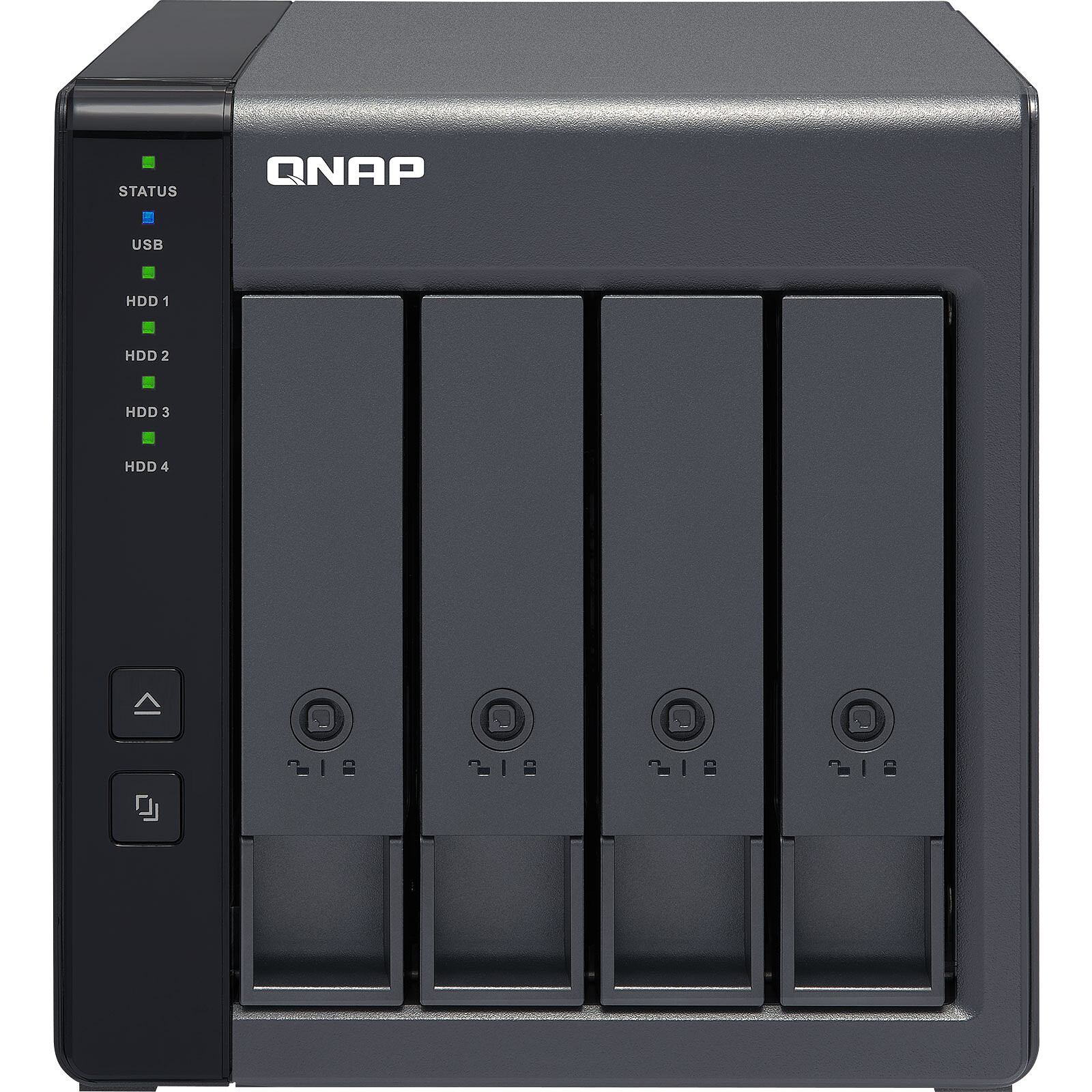

Bon j'ai opté pour un produit connu et qui fera je pense mon affaire un QNAP TR-002... je vais une fois reçu revendre mon NAS TS-231.
Ce DAS je vais l'utiliser en RAID 0 avec 2 disques que j'ai déjà des 3,5"... Je verrais si au besoin je bascule sur des SSD. Stockage de données anciennes ainsi que ma musique et surtout mes photos. A priori je devrais avoir un débit (USB 3.1 - Gen1) un peu meilleur que en ethernet.
Bien entendu celui-ci sera répliqué sur le NAS que je garde.
