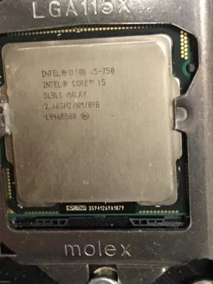

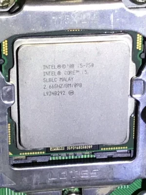

J'ai déjà eu le coup avec le 2009 et un core i5 de PC, le cpu du Mac ne va sur le PC et inversement le Cpu du PC ne va sur le mac donc d'ou mes question existentielles !!! lol
    111,4 KB · Affichages: 177
    137,3 KB · Affichages: 181

donc un cpu de PC va sur un imac ???
Pour être franc, je ne me suis pas posé la question?
J'ai acheté un i7 3770 sur Ebay (le 1er, moins cher, bonne notation du vendeur) , c'est très peu probable qu'il provienne d'un mac.
Pour moi il n'y a pas de différence entre 2 modèles identiques vendu par apple et par un autre fabriquant. (mais je peux me tromper??)
D'ailleurs comment différencier un i7 3770 "apple" et un i7 3770 "PC" ?
Après apple utilise aussi des modèles "custom" (comme sur iMac Pro, c'est possible que ceux-ci ne puissent pas fonctionner dans tous le PC, mais les versions "standard" des Xeon fonctionnent dans cette iMac Pro).
C'est peut être l'exception qui confirme la règle :cool:
Il y a peut être un firmware différent, ou la RAM (DDR3 aussi sur le PC), l'iMac était compatible core2duo et core I ...
Tu as quel CPU dans cette iMac, et tu souhaites le remplacer par quel modèle?
Moi j'avais un i5 3470S et je l'ai remplacer par un i7 3770 (modèle proposé en option par apple à l'époque)
