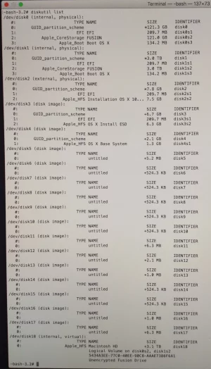

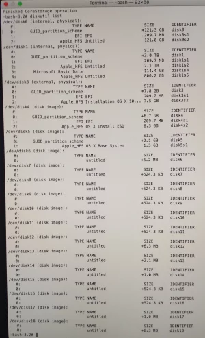

Éteins de force ton iMac (pression continue sur le bouton "Power") > puis represse le bouton "Power" pour le re-démarrer > en tenant pressée la touche "alt" de manière à rebooter sur ta clé.
Dans le «Terminal» > passe les 2 commandes :
diskutil list
diskutil cs list
et poste les 2 tableaux > que je vois où tu en es.

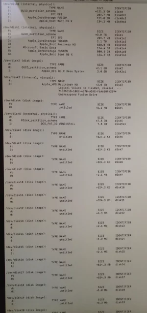

Donc rien ne s'est passé.
Tu peux abréger les choses ainsi -->
- 1° tu passes (la 2è à complétion de la 1ère) les 2 commandes :
diskutil eraseDisk jhfs+ HDD disk1
diskutil coreStorage createLVG FUSION disk0s2 disk1s2
- 2° puis la commande :
diskutil coreStorage createLV XXXXXXXX-XXXX-XXXX-XXXX-XXXXXXXXXXXX jhfs+ "Macintosh HD" 100%
(dans laquelle tu remplace mon XXXXXXXX-XXXX-XXXX-XXXX-XXXXXXXXXXXX par un copier-coller de l'UUID du Logical Volume Group que tu as récupéré à la fin du retour d'affichage de la commande précédente)
- 3° cela fait > da capo :
diskutil list
diskutil cs list
et tu postes les 2 tableaux.

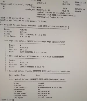

sur la dernière commande; XXXXXXX.... does not appear to be a valid Core Storage Logical volume Group UUID or name
mauvaise saisie je recommence la derniere commande
ca coince sur la dernière commande j'ai beau revérifier..
Il ne faut pas que tu tapes mes XXXXXXXX-XXXX-XXXX-XXXX-XXXXXXXXXXXX dans la commande > mais à la place exacte l'UUID qui a été affiché dans la fenêtre du «Terminal» en sortie de la commande précédente :
Si tu es coincé > passe tout de suite les 2 commandes :
diskutil list
diskutil cs list
et poste les 2 tableaux > je te dirais ce que tu dois taper exactement.
