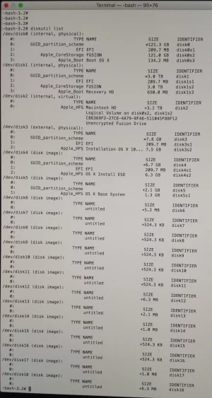

alors ré-installation de sierra via le net, sierra installer tout est ok... il a pas voulut du bureau, installer mes données via time machine donc par la recovery il l'a installer et là ou je m'y attendez pas, il a installer les données et... yosemite ce qui pour moi me pose pas de problème, si cela n'a pas chambouler ce que l'on a realiser hier.
diskutil via el capitan bootable;

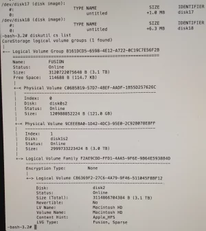

La Recovery HD est là où il faut > le Fusion Drive n'a pas bougé --> tout test formellement impeccable.
Je ne comprends pas bien ce qui est arrivé après la ré-installation de «Sierra» par Internet. Tu es sous quel OS actuellement ? Tu as récupéré ton compte et tes données ?

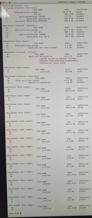

Donc tu as bien une partition BOOTCAMP en queue de HDD. C'est bien «Windows-10» que tu as installé ? - sans mal ? - il démarre ?
Le HDD cette fois-ci est identifié comme disk0. Alors adapte ainsi la 2è commande (copier-coller dans la fenêtre du «Terminal») :
sudo /usr/sbin/gpt show /dev/disk0
(après validation > une demande de password va s'afficher --> tape ton mot-de-passe de session admin à l'aveugle - aucun caractère ne se montrant à la frappe - et valide de nouveau)
=> tu n'as qu'à poster ici ce 2è tableau.
