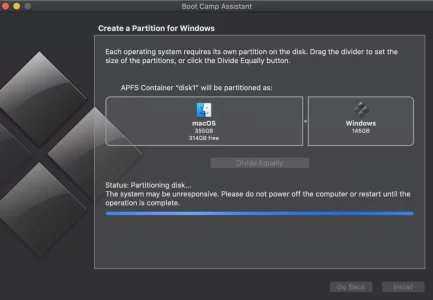

En revanche ça fait maintenant bien 2h que BootCamp tente de partitioner mon disque ...
Je vous mets un screenshot
Et rien ne se passe ....
Je n'ai aucune idée de quoi faire
Merci d'avance pour votre aide

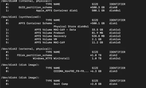

Et tu fais quoi de ce disque dur de 1 To formaté en NTFS ? Il faut savoir que par défaut Assistant Boot Camp, ne supporte pas que le disque dur interne soit partitionné, ni la présence de tout disque dur USB.

Le disque de 1To en NTFS c'est le disque de démarrage créé par bootcamp en utilisant un ISO de win10 téléchargé sur le site de Microsoft.
À l'origine c'était un disque en ExFat. Je ne l'ai pas moi-même mis en NTFS simplement bootcamp a formaté avant de recopier les fichiers d'installation de Windows.
Une fois la copie de fichiers effectué j'ai choisi la taille de la partition souhaité pour Windows soit 145Go pour moi et j'ai ensuite cliqué sur continuer ... Et j'en suis là
Tu oublies l'utilisation de ce disque dur, car Assistant Boot Camp considère que c'est un disque dur USB à part entière et pas un support pour créer une clé USB d'installation. Oui, oui, parfois Apple ne se perd pas, mais oublie de mentionner une taille maximale.

Alors, le verdict est le même... Tout se passe sans accro jusqu'au partitionment de Disk1 pour installer windows
On en reste à ce stade indéfiniment ...
