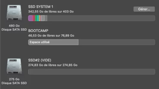

Salut tout le monde!
Je vois que Fbenech est dans le même cas de figure que moi, à savoir un MBP13 Mi-2012 avec 2 DD internes.
J'avais moi aussi utiliser BootCamp pour obtenir une partition Win10 sur mon MBP.
J'avais eu pas mal de soucis mais finalement j'avais réussi et cela SANS débrancher de DD interne.
Tout ça pour dire que j'ai 2 DD internes et que j'ai pu malgré tout installer Win10 via BC.
La preuve en screenshot :)
