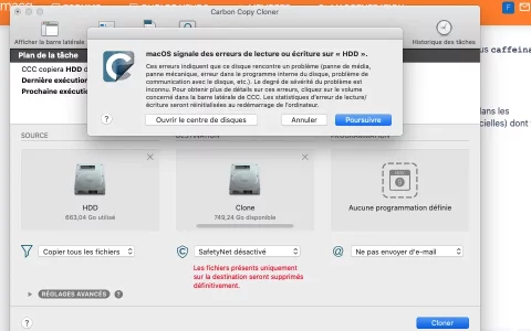

Voici les retours de CCC après le lancement du clonage :

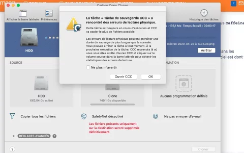

Puis

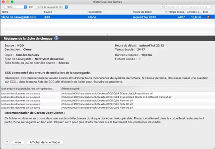

Pour info CCC a terminé :
Tu as copié tes données dans FILMS2 ?
- que 10,6 Go de copiés par CCC depuis HDD. Ridicule.​
