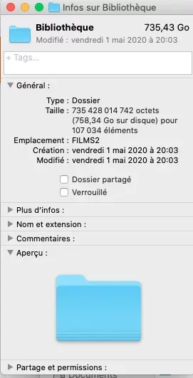

10.15 Catalina Bootcamp "Votre disque n'a pas pu être partitionné"
Si je n'ai pas accès à l'intitulé du dossier dans HDD et donc dans FILMS2 => je ne peux pas t'aider techniquement.
- je ne peux que prodiguer des conseils "rhétoriques" du style : tu reformates HDD via l'Utilitaires de disque. Puis tu copies le dossier de compte machin dans le nouveau volume HDD.​
Par contre > je peux intervenir techniquement en ce qui concerne la partition Clone. Passe la commande :
diskutil list
  • et poste le tableau des disques => que je sois sûr de l'index d'appareil de la partition.
diskutil list

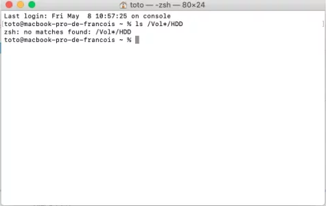

Ok, pour info, voici le nouveau résultat de la commande "ls /Vol*/HDD" aujourd'hui, qui n'est plus le même qu'hier, il semblerai que l'accès au dossier soit impossible maintenant (entre temps je l'avais redémarré):

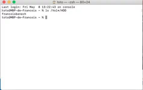

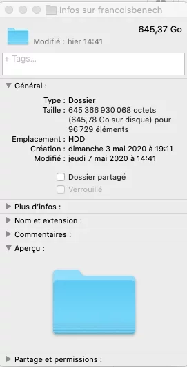

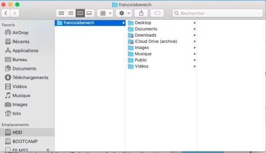

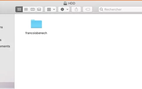

Ce matin j'ai redémarré mon mac après avoir réinitialisé la puce SMC (en retirant la batterie et en maintenant le bouton power 5 sec), serait-ce lié ?
Edit: j'aurai pas dû ? J'ai des problèmes de sons et de claviers récurrent sur ce mac et j'ai pensé qu'essayer de la réinitialiser aiderai à résoudre ces bugs
Pour info, j'ai redémarré le mac et relancé la commande "ls /Vol*/HDD". Voici le résultat :
Repasse une commande :
diskutil list
  • et poste le tableau des disques => la commande a retrouvé ton dossier de compte dans le volume HDD.

Tu as nommé le dossier Bibliothèque. 735 Gi = 789 Go de taille.
- comment se fait-il qu'il ait une taille supérieure à sa source : le dossier francoisbenech de 616 Gi = 661 Go ?​
Aucune idée, même si c'est plutôt bon signe (que je n'ai rien perdu sur FILMS2)
Qd je regarde le contenu du francoisbenech du HDD :
Je suis en train de comparer la taille de chaque dossier
Je peux te passer 2 commandes > qui vont mesurer respectivement les sous-dossiers de francoisbenech et de Bibliothèque - si tu veux.
- tu comprendras qu'en vue d'un reformatage puis d'une recopie à partir du volume FILMS2 => il faut être sûr que la source (Bibliothèque) corresponde bien au dossier francoisbenech antérieur.​
