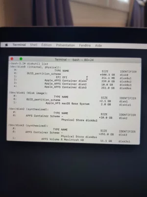

Je pense que l’incompréhension vient du fait que tu te fis à l’utilitaire de disque que je ne vois pas. Je n’ai pas ton écran devant les yeux
Je ne vois que les retours de diskutil list qui donnent les partitions de ton disque physique et les disques virtuels.
Tu remarqueras que MAC existe sur ton retour au message #17 de l’utilitaire en disk2.
En résumé la numérotation ne présente pas d’intérêt puisqu’elle évolue selon l’ordre de montage des disques et volumes. De surcroît le disk3s1 ne représente pas un disque mais une partition 1 d’un disque. Il ne faut donc pas s’attarder sur ces points et surtout ne pas comparer avec les retours de l’utilitaire
Par ailleurs si tu observes le retour de commande du message #3, tu verras que ton volume principal qui contient Catalina possède deux volumes virtuels principaux Macintosh HD (que tu as renommé R Macintosh HD) qui contient uniquement l’OS Catalina en lecture seule. C’est à dire inaccessible et normalement incorruptible et un second volume que tu ne devais pas différencier dans l’utilitaire d’où cet ajout de R, volume qui se nomme Macintosh HD - Données, qui comme son nom l’indique contient toutes tes données . Ce dernier volume monte dans le premier pour être en apparence utilisateur un seul et unique volume.

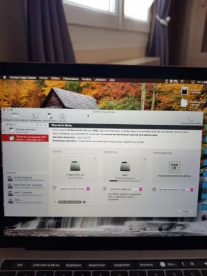

Oui, tu effectues depuis ta session normale. Démarrage puis tu ouvres normalement ta session avec le mot de passe
Dans cette session, avec CCC, tu clones
Source Macintosh HD
Destination Mac
Safety net désactivé
Bien voila qui est fait,
En fin de clonage le logiciel te demandera si tu veux rendre le volume demarrable

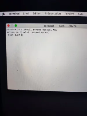

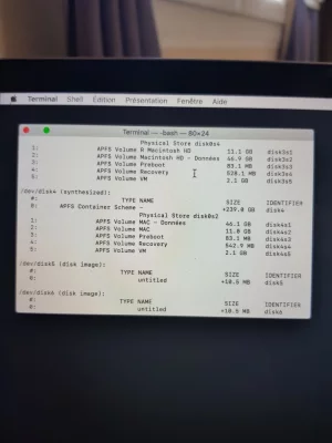

j'ai redémarrer en appuyant sur option (voici l'image )????
je suis aller sur

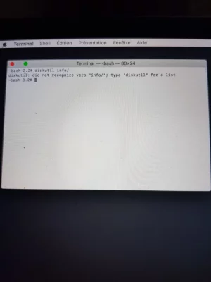

diskutil info /
Voici l'image

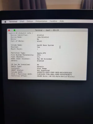

Pourquoi veux-tu perdre. Tu clones donc pour le moment tu as tout en double.
Il faut un espace entre info et le /
Tu a l’œil , effectivement avec l'espace c'est mieux .. désolé

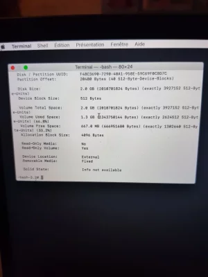

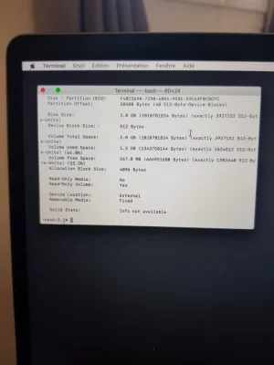

    53,5 KB · Affichages: 130
    56 KB · Affichages: 139

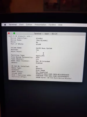

Tu es sur ta session de secours.
Comment as tu fait pour cloner et arriver sur ta session de secours en démarrant sur MAC.

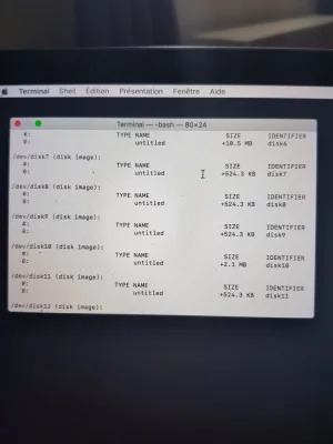

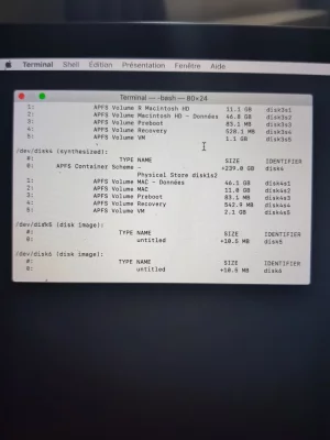

Passes

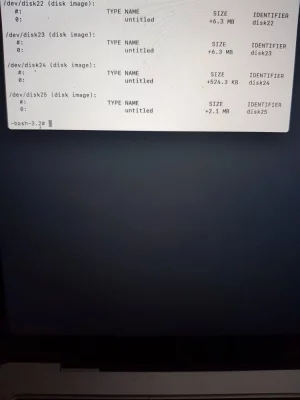

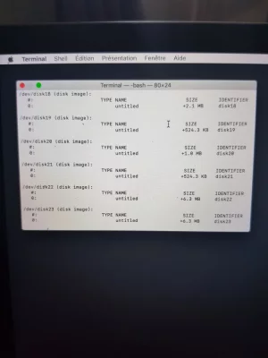

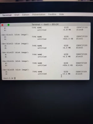

diskutil list
D’où vient Windows, je ne sais pas. Il n’existe nul part

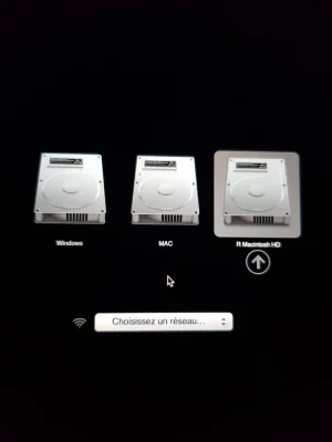

Quand je redémarre , j’appuie sur option . ce que tu a dit de faire
j'ai Windows /Mac /et R Machintosch HD
J'ouvre ma session avec Mac qui s'ouvre normalement.
Par curiosité j'ai essayer Windows , mais il y a des messages d'erreur

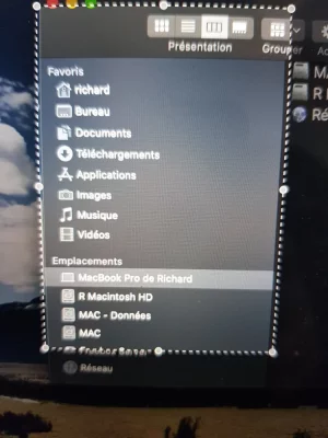

Depuis mon bureau , quand j'ouvrais la partition R Machintosch HD , j'avais tout mes fichiers
et Mac était vide
Maintenant j'ai la même chose sur les deux

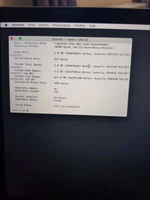

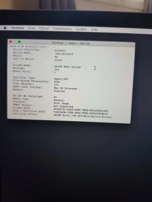

Tu es toujours sur une session de secours. Je ne comprends pas.
A priori le clonage s’est bien passé, tu as ta session avec tes données en double respectivement dans Macintosh HD et dans MAC.
Quand tu passes un commande avec le terminal, tu es bien dans une session normale avec tes documents, photos, ton espace de travail?
Repasses
diskutil info /
Tu es toujours monté sur MacOS base system donc la session de secours bien que maintenant il s’agisse du disk1 et non du disk0 comme sur le dernier retour de diskutil list.
Pourtant tu as bien ton bureau classique.

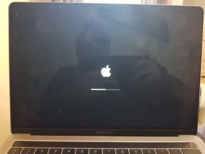

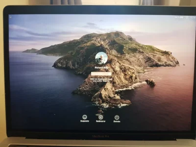

Je te propose la manipulation suivante. Tu arrêtes ton Mac.
Puis après une minute tu appuies sur le bouton marche et sans toucher à rien tu le laisses démarrer.
Prends une photo du premier écran.
Poste le retour
Tu arrives directement sur la pomme avec la barre d’avancement sans aucun autre choix avant?

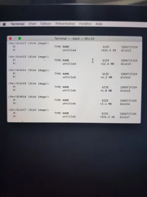

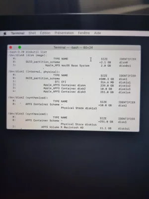

Passes à nouveau
diskutil list ; diskutil info /
C’est incompressible. Nous sommes bien d’accord. Tu passes directement les commande depuis le terminal de ta session normale c’est à dire celle où tu as un bureau normal avec une photo en fond d’écran et tous tes documents.
Quand j’aurais la question à cette réponse, on supprimera les conteneurs inutiles. Il faudra donc que nous puissions le faire sur une période en continue avec strictement la même configuration de disques.
Je ne te cache pas que la présence d’images disque et de session de secours ouverte en permanence est surprenante. L’absence de sauvegarde est également dans cette configuration un élément inquiétant.
