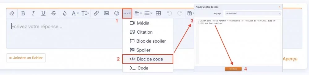

Pour le ou les résultats du Terminal, dans ta réponse...
...sans le résultat, on fait quoi ?

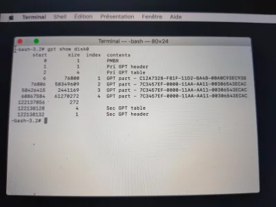

Tu démarres sur ta session de secours avec la combinaison de touches CMD +R jusqu’à l’apparition de la pomme.
Une fois dans la session de secours avec un bureau simplifié présentant 4 choix principaux, tu cliqueras sur le menu Utilitaires situé dans la barre de taches du haut d’écran.
Dans ce menu, tu choisir Terminal et tu rentreras
gpt show disk0
Qui donnera la distribution des blocs.
Si tu n’as pas de retour, passe
diskutil list
pour contrôler la numérotation
Si tu as un retour avec des chiffres, size , index.... poste le retour.

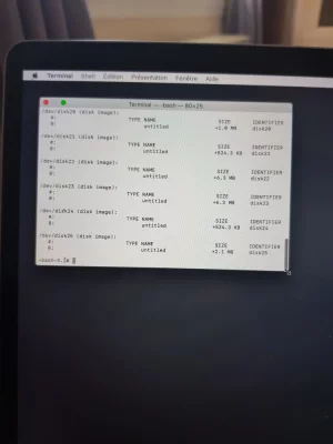

60
Ok pour la sauvegarde
Voici Bloc de code: gpt show disk0 cela est suffisant pour vous ?
j'ai pris des photos Bloc de code: diskutil list ( je vous les postes ? )

Si on se résume tu as dans la hiérarchie du disque,
  • en 2 > 58349609 blocs de 4096 octets les blocs soit 239 Go
  • en 3 > 2441169 blocs x 4096 soit 10 Go
  • en 4 > 61270272 blocs x 4096 soit 251 Go.
Tu as donc en tête de disque une partition à supprimer de 239 Go , au milieu celle également a supprimer de 10 Go et en fin de disque ta partition système avec 52 Go de données pour moins de 70 Go système compris.
Il est donc impossible de récupérer les deux partitions de tête en l’état.
Donc les solutions sont
Soit de cloner ton système sur la partition de tête grâce à un logiciel comme Copy Carbon Cloner, de démarrer sur ce système cloné et de supprimer les deux partitions basses et récupérer les blocs correspondants.
Soit de cloner sur un disque externe qui te servira ultérieurement de sauvegarde. Démarrer sur ce disque, formater le disque interne et retrocloner.
La seconde est plus longue mais te permet de disposer d’une sauvegarde.
La première est plus rapide, sujette à aléas en cas de bug sur le disque et sans sauvegarde finale .
A toi de décider

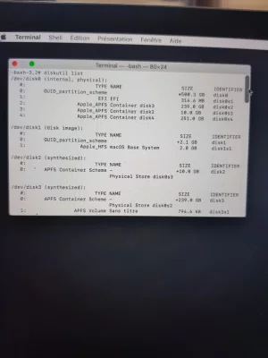

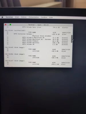

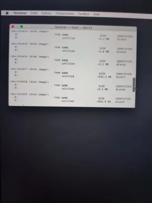

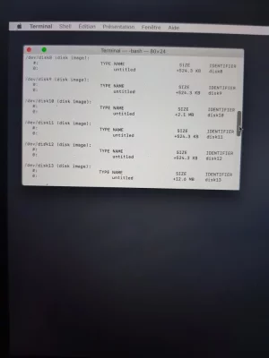

Voici Bloc de code: diskutil list Je n'ai pas de disque externe de cette taille......

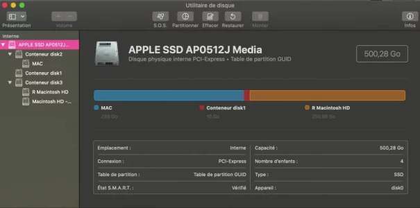

Allez sur Bloc de code OK pas de problème , renommer ??:banghead::banghead:
Sauf erreur de ma part , il y a un volume de renommer depuis le départ ( j'avais rajouté un R devant Machintosh ) R Mac.jpg
sur cette image tu y retrouve les 3 partitions , cela ne serrais pas suffisant ??
