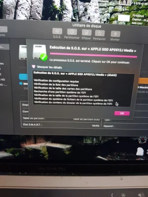

OK. Si tu es disponible un bon quart d’heure, avant la manipulation peux tu aller dans l’utilitaire de disque, puis sélectionner ton disque (celui qui est sélectionné à ton message #17 Apple SSD AP0512....
Et cliquer sur SOS . C’est le contrôle et éventuellement la réparation système de fichiers du disque.

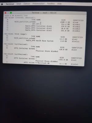

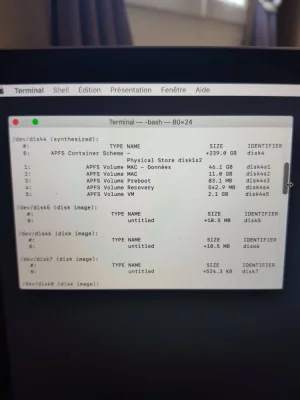

Bon, ça ne change rien
Passe

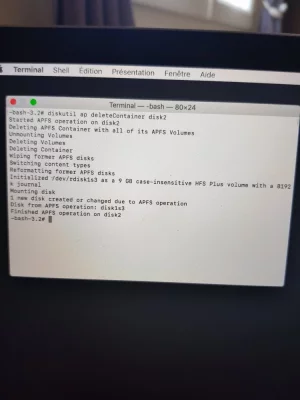

diskutil ap deleteContainer disk2 ; diskutil list
La commande va supprimer le conteneur de 10 Go et remonter un volume HFS
Oui, c’est normal
Passe
diskutil eraseVolume free null disk1s3 ; diskutil ap resizeContainer disk4 0b
Qui supprime la partition supplémentaire et réaffecte sa capacité à la parution Mac de 239 Go qui va passer à 249.
Tu le diras si tout se passe ainsi.
Il faut par contre que je comprenne pourquoi tu as le terminal sur la session de secours et pourquoi les numérotations varient d’un retour à l’autre
Je pense que c’est dû à la conversion du départ de zsh vers bash qui a mon avis n’était pas utile. Je ne sais pas pourquoi le système te l’a imposé.

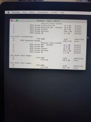

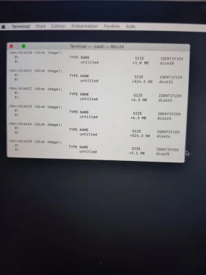

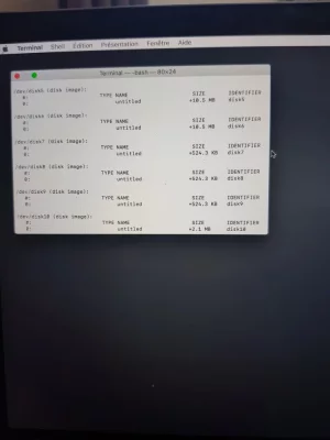

Une autre info, j'ai fait un démarrage en appuyant sur option.
J'arrive pas a comprendre cette partition windows qui si trouve .

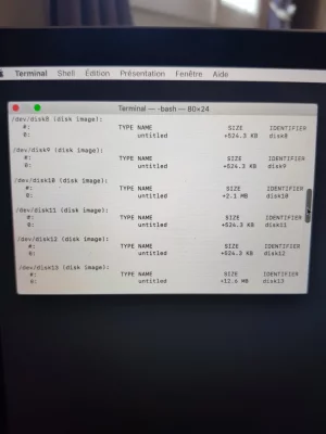

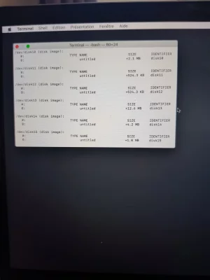

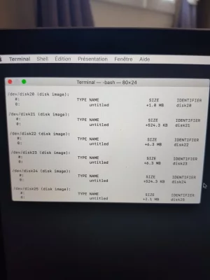

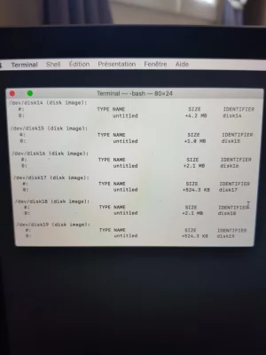

Ce qu’il faut, c’est le retour des commandes. Les photos d’écran n’ont pas d’intérêt à distance.
Plutôt que d’envoyer des photos qui de surcroît donnent du travail inutile aux modérateurs, le plus simple est de copier le retour dans le terminal (tout le texte du premier au dernier caractère) puis, une fois dans le message de réponse du forum, tu cliques dans la barre de menu située en haut cadre de réponse sur le bouton avec 3 points et une flèche à droite des smileys , tu choisis blocs de code et tu colles ton retour avant d égaliser le bloc de code. C’est lisible, complet et beaucoup plus explicite.

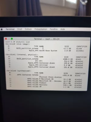

diskutil list
Excuse , mais j'ai besoin de comprendre ,
Quand tu me demande d'aller de faire un diskutil list, je doit bien me rendre dans le session de secours pour avoir le Terminal.
il n'y a pas moyen de faire un copier/coller du Bloc code ? il faut bien que je me logue pour rentrer dans le système et donc impossible de faire un coller ? je me trompe ? a part une photos , quel est l'autre moyen .
