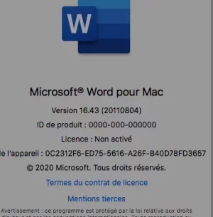

Merci pour ces explications. Ma version de word : 16.43
Je roule sur Mac mini et High Sierra

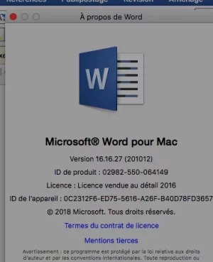

Oui je l'avais re démarré. Je n'avais pas osé virer le dossier containers. Et au final je crois qu'il y a des M àJ de Word 16 qui ne sont pas compatibles ! Celle qui veut bien se remettre au travail c'est celle-ci en pj
Avec High Sierra, on ne peut pas aller au-delà de la version 16.43. Donc de ce point de vue, tu es "à jour" (et il s'agit de Word 2019, pour le coup, pas Word 2016). Par contre, si ta machine le permet, en migrant vers Mojave (voire Catalina ou Big Sur, mais ça peut poser d'autres problèmes) tu pourrais passer à la toute dernière version, la 16.47. Ce qui n'apporterait pas de grandes modifications dans les fonctionnalités, ceci dit...

Celle-là, c'est bien Word 2016 et elle est "à jour" puisqu'il n'y aura plus de mises à jour pour cette version d'Office (déclarée obsolète en octobre 2020).
