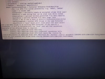

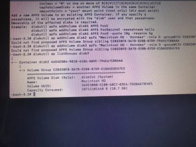

À mon tour d'avoir fait une erreur lorsque j'ai recopié l'UUID à la main d'après ta photo : le 794E67CB8AAA final est faux (je l'ai recopié de l'UUID du Conteneur au-dessus). C'est : E1BA5EDEA7E3 le segment valide.
Donc passe la commande éditée :
diskutil ap addVolume disk2 apfs "Macintosh HD - Données" -role D -groupWith C20320FB-3A7B-3280-B7D9-E1BA5EDEA7E3
  • et poste le retour.

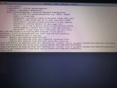

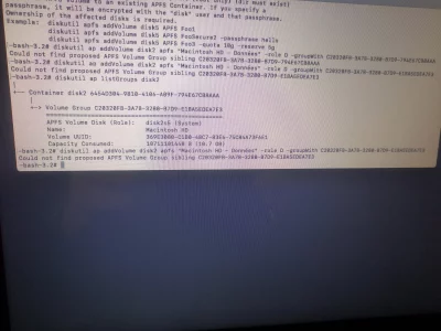

Repasse la commande :
diskutil ap listGroups disk2
  • qui affiche le Groupe de volumes logiques du Conteneur apfs
Pour qu'il n'y ait pas d'erreur cette fois-ci ne cherche pas à recopier l'UUID de ma commande -->
- copie l'UUID du tableau de ton terminal que tu vois juste à droite de : Volume Group (celui qui commence par C2...).​
Cela fait > passe la commande :
diskutil ap addVolume disk2 apfs "Macintosh HD - Données" -role D -groupWith XXXXXXXX-XXXX-XXXX-XXXX-XXXXXXXXXXXX
  • où tu colles l'UUID que tu as copié à la place de mon : XXXXXXXX-XXXX-XXXX-XXXX-XXXXXXXXXXXX dans la commande
Rien à faire : chaque fois il y a une erreur.

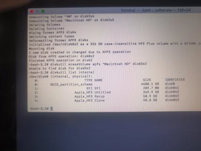

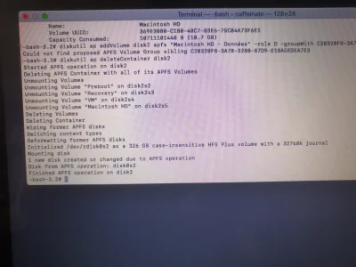

- on abandonne ce plan. Passe les 2 commandes :​
diskutil ap deleteContainer disk2
diskutil eraseVolume apfs "Macintosh HD" disk0s2
  • la 1ère supprime le Conteneur apfs actuel
  • la 2è en recrée un avec un volume Macintosh HD vide
Poste les retours.
Je ne comprends pas pourquoi c'est aussi compliqué (avec des erreurs injustifiées).

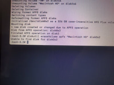

- la 1ère commande a réussi > pas la 2è.​
Passe la commande :
diskutil list internal
  • et poste le retour qui affiche la configuration interne.
Voilà

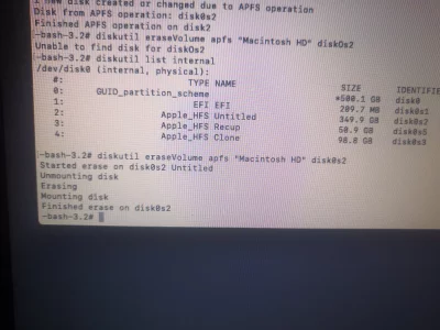

:coucou: Il t'a peut être échapé que dans la commande il y a un O au lieu d'un 0 --> Disk Os2
Réactions: coyotle et litobar71
  • le 0 = zéro dans disk0s2
Le formatage est bien passé. Finalisation du sauvetage à présent (ce qui va prendre du temps) -->
  • a) dans la fenêtre des 4 Utilitaires macOS > lance l'option : "Ré-installer macOS" --> à destination du volume Macintosh HD reformaté > ce qui va donner une installation propre.
  • b) en fin d'installation > après un redémarrage et divers paramétrages => une page te propose de récupérer des données --> coche la case : "À partir d'un Mac, d'une sauvegarde Time Machine ou d'un Disque de démarrage" > et choisis le volume Recup en "source". L'«Assistant de migration» va te proposer de récupérer ton compte > des applications > des réglages --> n'exclus rien et lance. Une récupération par l'«Assistant de migration» est toujours très lente > avec un débit de copie très variable.
=> tu n'auras qu'à dire si tu as pu ré-ouvrir ta session à la fin.

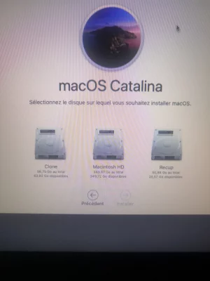

J'ai ces 3 volumes qui apparaissent je prend bien le Macintosh HD ?
    1,1 Mo · Affichages: 162
Premier démarrage réussi à priori tout est rentré dans l'ordre
Je te remercie énormément pour le temps que tu as pris à m'aider c'est vraiment sympa de ta part
Content pour toi ! (après avoir pas mal battu la campagne de conserve :hilarious:)
- il est possible de supprimer le volume Recup et de récupérer son espace au Conteneur apfs - si tu le souhaites.​
