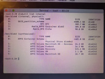

Bonjour Khamael
Voici comment tu vas pouvoir fournir ici les informations de base (tuto) -->
- démarre les 2 touches ⌘R (cmd R) tenues pressées jusqu'à l'affichage d'une  = démarrage sur l'OS de secours. Tu obtiens un écran affichant une fenêtre de 4 Utilitaires macOS. Va à la barre de menus supérieure de l'écran > menu : Utilitaires > sous-menu : Terminal.​
Dans la fenêtre ouverte > saisis la commande informative (ce qui est inscrit sous Bloc de code) :
diskutil list internal
  • tu vas voir s'afficher la configuration du disque interne
  • utilise le menu ...▾ (à droite de la bobine souriante) dans la barre de menus au-dessus du champ de saisie d'un message > sous-menu : </> Bloc de code => tu fais ton coller dans la fenêtre de code et Continuer.
Note 1 : si tu ne peux pas poster via le Safari de la session de secours (ça arrive) --> poste une photo du tableau (à partir du commencement = le disque /dev/disk0 ou disque physique interne) - tu as un bouton : "Joindre un fichier" en bas de cette page.

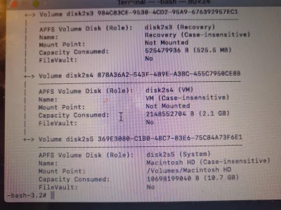

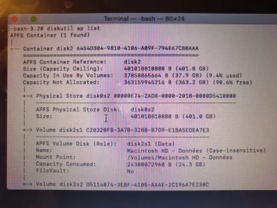

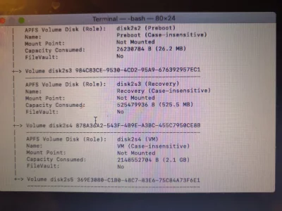

Je vois que tu as une distribution à 5 volumes de type Catalina.
- passe encore la commande :​
diskutil ap list
  • qui affiche le tableau détaillé du Conteneur apfs
Poste le tableau => c'est pour savoir si FileVault est activé ou non.

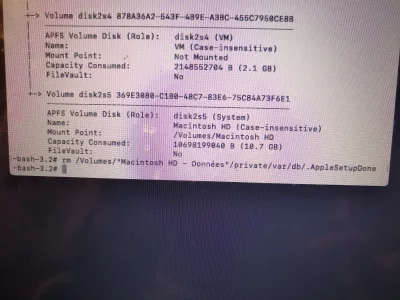

Le volume est monté (FileVault n'étant pas activé).
- passe la commande exacte :​
rm /Volumes/"Macintosh HD - Données"/private/var/db/.AppleSetupDone
  • mets "Macintosh HD - Données" avec les "" ; respecte les espaces libres ; pas d'espace entre Données" et la / qui suit ; pas d'espace entre db/ et .AppleSetupDone
  • la commande supprime un fichier de finalisation vide dans le volume-Données. Cette suppression permettra de créer un nouveau compte admin auxiliaire et ainsi de reprendre pied dans l'OS démarré
=> est-ce que tu as eu un retour ?

Est-ce que dans la commande que tu as passée --> il y avait bien private avant /var/db/.AppleSetupDone ?
- car j'ai édité ma commande en vitesse (en m'apercevant qu'on ne peut pas accéder directement au dossier var dans le volume-Données de Catalina) > mais tu étais peut-être déjà partir sur ma 1ère mouture...​

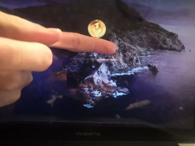

Le redémarrage est fait la barre de chargement c'est terminée par contre je vois que le rétro éclairage est actif (écran gris) et je vois le curseur de la souris mais rien de plus..

J'ai tenté de le redémarrer ce matin voilà ce que j'ai eu successivement comme écrans :
A peine redémarre la barre a repris quasiment au 3/4
Puis le gris est devenu clair presque quand la barre était terminée et la de nouveau un écran gris avec le curseur
Si tu as une idée ?
