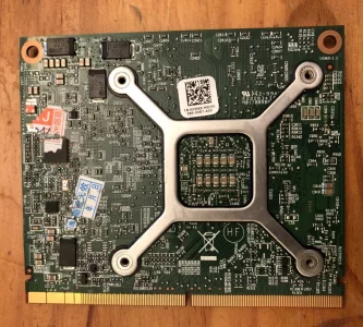

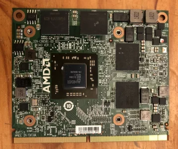

La carte est cette fois-ci une Dell WX4150 (c'était une WX4130 sur le mien) :
La carte est bien une Dell :) :

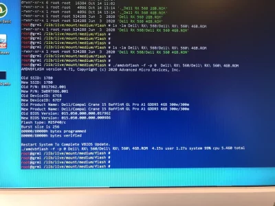

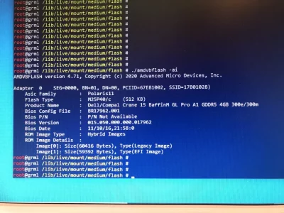

Flashage du vBIOS de la carte avec la méthode de boot sur une clef USB en Linux puis connexion par ssh à partir d'un autre Mac/PC/iPad, etc. :

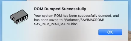

Sauvegarde du firmware de l'iMac (par précaution):

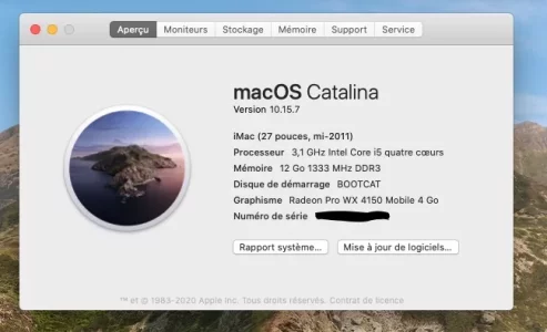

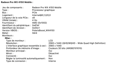

Installation de Catalina avec le patcher de Dosdude1, on se retrouve bien en Catalina, la nouvelle carte est bien compatible "metal":

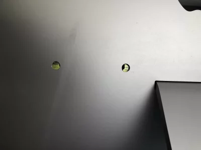

Pour éviter des démontages de la carte principale, nous avons fait 2 petits trous à l'arrière de l'iMac (sacrilège ;)) pour pouvoir démonter facilement la carte graphique sans démontage de la carte mère et surtout pouvoir tester assez facilement d'autres cartes graphiques. Les trous seront bouchés en fonctionnement normal pour ne pas perturber le circuit thermique:
