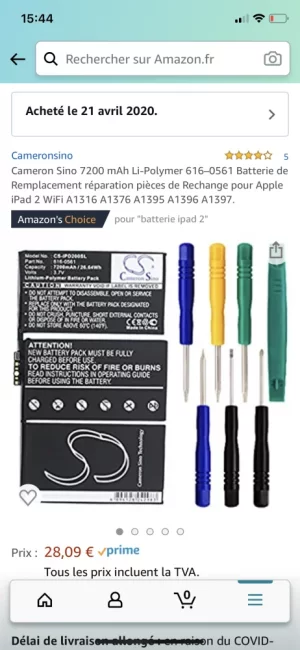

Batterie commander sur Amazon
Quand il s’éteint il s’arrête net, pas de procédure d’extension.
    404,4 KB · Affichages: 199
Oui, donc soucis hardware, essaie de voir avec ton vendeur amazon pour une garantie. Je pense que quelque chose est foireux. mais avant de faire un recours inutile, vérifie tes branchements.
