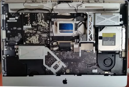

Tu es sûr de toi pour la connexion du SuperDrive, je doute ? Par défaut, voilà le type d'adaptateur à utiliser... https://www.amazon.fr/adaptateur-pour-Apple-iMac-21-5/dp/B00F23Y2BS ...mais le lien que je cite en réponse #8 te permet d'utiliser la pleine capacité du port SATA qui est caché. Ayant eu un iMac 27" de 2011, je pouvais faire la même chose et en cachant le SSD de 2,5" sous le disque dur à plateaux de 3,5".
Moi je l'avais viré de par la trop excessive élévation de température du disque dur à plateaux, du coup le SSD était à son aise...

Une vidéo faite par OWC qui montre bien à 4'12 que le connecteur du SuperDrive est bien SATA...
Et non, tu ne pourras pas installer le disque dur d'origine à plateaux à la place du SuperDrive, car avec le disque dur à plateaux il n'y a pas d'adaptateur.
