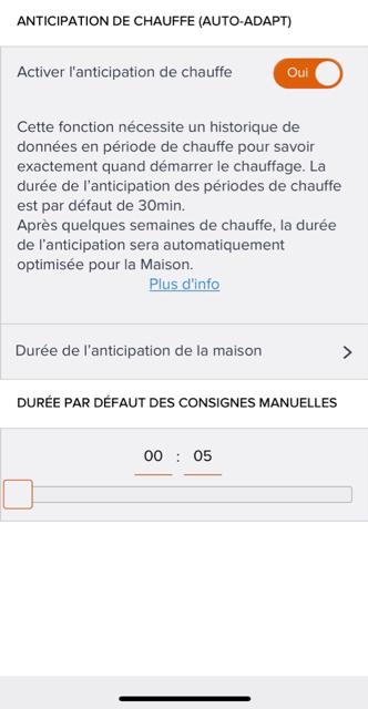

C’est exact, nous sommes obligé de relancer une température donnée.
Pour palier ce phénomène, dans la configuration du planning Netatmo, j’avais mis que lorsque l’on force une température, le planning reprenais après 5 minute.
Voir image.
