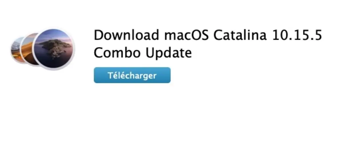

J'ai notée sur Wow que ma touche CTRL semble active alors que je n'y touche pas :/
Où est-ce que je peux trouver la maj combo ?

Sly54
Acrobate de l'espace
31 Janvier 2005
50 800
9 552
Nancy___
Capsicle
Gameuse Appl'sque
20 Avril 2018
74
26
Merci, je vais la télécharger et l'installer sur une partition de mon 2ème disque dur et démarrer dessus pour voir s'il y a toujours le problème.
Sly54
31 Janvier 2005
50 800
9 552
Nancy___
La combo s'installe par dessus l'OS en question.
Tu ne peux pas installer la combo 10.15.5 sur une partition vierge, ou bien sur une partition comportant Mojave.
