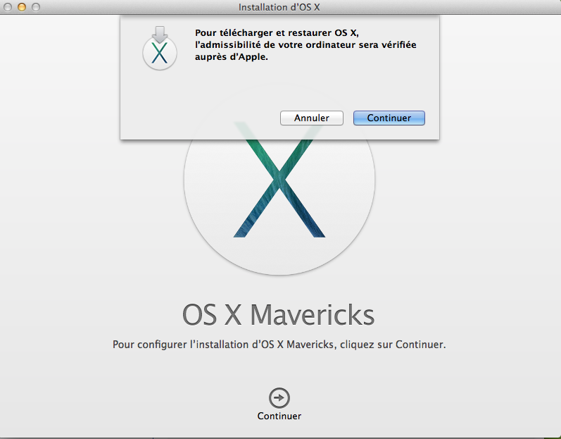

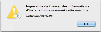

Impossible d'installer Mavericks (10.9.5) sur mon MacPro 2008 (éligible à Mavericks).
Le message d'erreur parlait d'une vérification qui a échoué… :blackeye:
La date est correcte. En fait voilà les messages :
puis
Il ne s'agit pas du tout de "télécharger et restaurer OS X", pas normal que tu aies ces messages que je n'ai jamais vus en installant depuis mes USB Mavericks faits avec DMX.
Il ne t'aurait pas fait une clé portant une Recovery (avec l'assistant Apple dédié), et non pas une clé d'installation ?

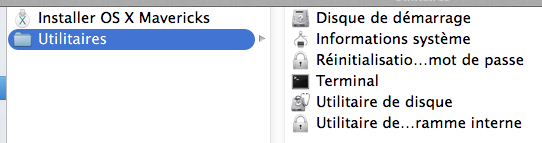

Pour info, voilà le contenu d'une clé USB Mavericks faite avec DMX :
Poids de la clé : 5,46 Go dont 5,35 pour l'Installer.

Ah OK, je n'ai pas du tout ça sur ma clef…
