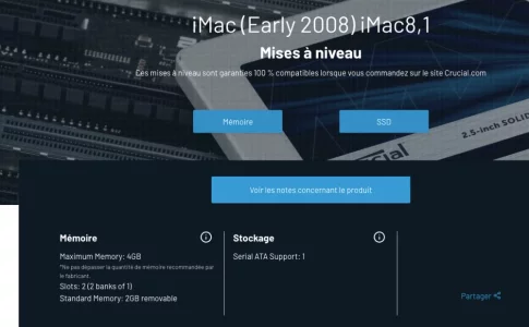

J'ai trouvé cela sur Crucial:
Pouvez-vous me confirmer que ce sont les bons modèles, car:
1/ Crucial me dit, comme mac, que je suis censé mettre au max 2+2Go de RAM (vs 2+4Go dans la conversation)?
Je confirme que tu peux, d'après MacTracker, mettre 4+2 Go de RAM dans ton Mac.
Les barrettes de 4 Go sont sorties parès la sortie de ton Mac et la fiche technique d'Apple n'est pas mise à jour.

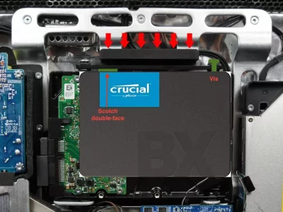

Pour mettre en place un SSD de 2,5", je trouve cette dépense vraiment inutile. Par défaut, tu devrais pouvoir t'en sortir en utilisant la support d'origine. Voici ce que je ferais sans débourser 1 €...

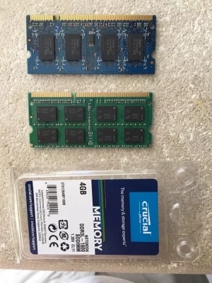

La barrette de 2 Go de RAM fonctionne sans pbl mais celle de 4Go ne correspond pas au logement prévu: il y a un picot dans le boitier du mac qui n'est pas au même endroit que l'encoche de la RAM (PJ: en haut la RAM de 1Go originale, au milieu la nouvelle de 4 Go).
J'ai regardé sur le Crucial toute les 4Go ont l'air d'avoir l'encoche à cet endroit.
Savez-vous comment contourner ce pbl ou je l'ai dans l'os? ;)
Tu l'as dans l'os, il faut de la DDR2 pour ton IMac, et là, c'est de la Ddr3.
C'est pas les bonnes barrettes.
C'est normale, le détrompeur sert à différencier les générations de barrette.
DDR2 pour cette iMac 2008
Et DDR3 pour les barattes crucial, donc incompatible.
Edit: devancé par @IRONHIDE49 ;)
Pour l'iMac 2008 8.1 il faut: 200-pin PC2-6400 (800MHz) DDR2 SO-DIMM
