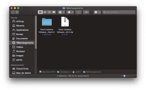

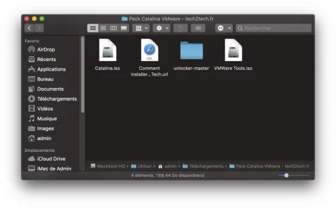

Je ne veux pas te fâcher mais alors comment a fait Tech2Tech pour avoir une ISO bootable de Catalina avec Vmware voir ici ???
Hola, mais ça c'est fait depuis longtemps. Sérieusement, il n'est fait mention nulle part du logiciel utilisé pour faire une conversion d'un fichier .dmg vers .iso. Il faut impérativement utiliser le contenu de son package et voir si tu y arrives. Je me suis amusé à en faire le téléchargement et voici ce qu'il contient après dézippage...

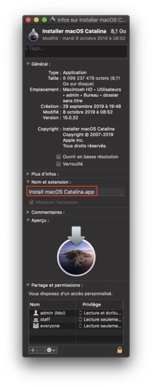

...à la base le fichier original d'une version de macOS n'est pas avec une extension .dmg, mais .app..
