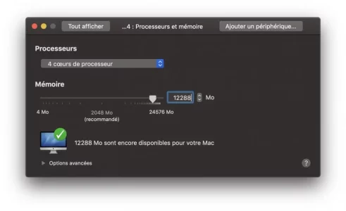

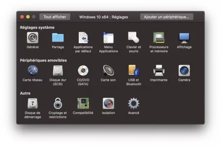

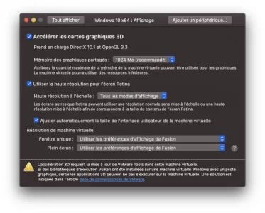

Négatif, la preuve en images...
...mais si tu veux m'apprendre comment se passer de ces options, c'est quand tu veux. Ou alors, ça fait des années que je ne sais pas me servir de VMware et Parallels Desktop ! Et voici tous les réglages possibles qui ne seront que de l'émulation...
