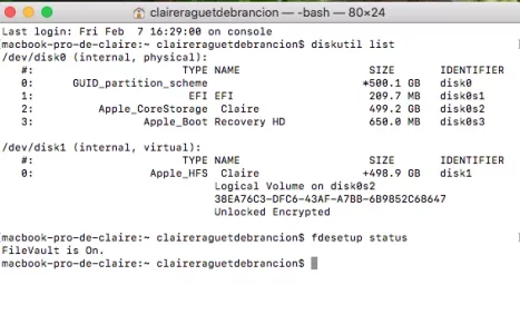

On apprend que le volume de démarrage s'intitule Claire & que FileVault (le logiciel de chiffrement) est activé. En conséquence : après démarrage sur l'OS de secours => le volume Claire non démarré reste verrouillé et donc non monté. Aucune commande qui lui soit adressée ne fonctionne => aussi longtemps qu'il n'a pas été remonté.

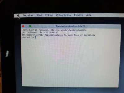

Idem que tout à l'heure, quand je redémarre, je tombe sur ma session et pas sur les paramétrages...
Est-ce que tu as bien déverrouillé le volume Claire dans l'Utilitaire de disque de la session de secours > avant de passer la commande dans le terminal ?
Oui : c'est le cas.
- quitte l'Utilitaire de disque et lance le Terminal. Passe la commande :​
rm /Volumes/Claire/var/db/.AppleSetupDone
  • ne redémarre pas tout de suite ! Indique d'abord si tu as obtenu un retour de la commande ou pas ?
Tu as encore laissé un espace entre Claire et la / qui précède : il n'en faut pas. Et il ne faut pas non plus d'espace entre db/ et .AppleSetupDone.
- repasse la commande de telle sorte qu'il n'y existe qu'un seul espace libre : entre rm et la / qui suit immédiatement. Poste alors une photo du retour.​

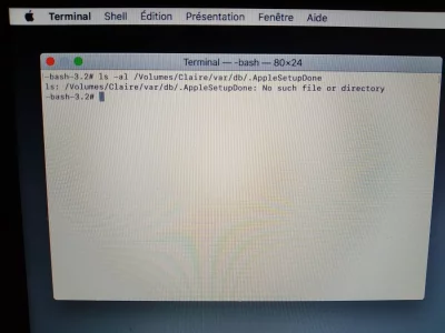

Passe la commande informative :
 ls -al /Volumes/Claire/var/db/.AppleSetupDone
  • qui affiche une ligne de propriétés si le fichier .AppleSetupDone est trouvé ; sinon un : no such file or directory
Donc le fichier est bien absent -->

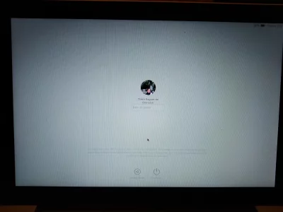

- redémarre : tu vas bien voir si après l'écran de connexion initial (permettant de déverrouiller le volume) > puis chargement de l'OS => tu obtiens les écrans de paramétrage (dont à la fin celui te permettant de créer un compte admin auxiliaire toto).​
C'est normal -->
- comme FileVault est activé > le volume de démarrage Claire est verrouillé au redémarrage. Il faut donc que tu puisses le déverrouiller et le remonter > afin que l'OS recelé puisse se trouver démarré. D'où la présence d'un écran initial permettant ce déverrouillage.​
Donc : saisis ton mot-de-passe de session à cet écran initial. L'OS va alors se charger => est-ce qu'à la fin du chargement > au lieu que ta session s'ouvre > tu n'obtiens pas les écrans de paramètrage ?

- dans ta session d'utilisateur habituelle (celle du compte devenu Standard) --> va à Applications > Utilitaires > lance le Terminal. Dans la fenêtre qui s'est ouverte > saisis (l'une après l'autre) les 2 commandes informatives (ce qui est sous Bloc de code) :​
diskutil list
fdesetup status
et ↩︎ (presse la touche "Entrée" du clavier après chaque commande pour l'exécuter)
  • la 1ère affiche le tableau des disques > et montrera le nom du volume de démarrage
  • la 2è le statut de FileVault > et fera savoir si ce volume sera verrouillé en cas de démarrage sur l'OS de secours
