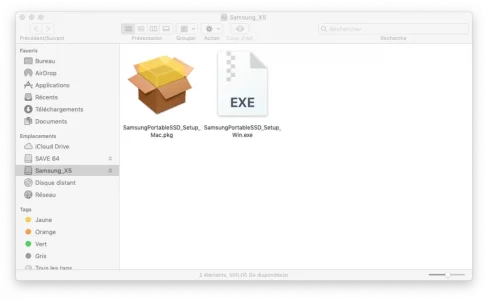

Ca y est je l'ai reçu. Il est monté sans problème et lorsque je l'ouvre je tombe sur ça :
Je ne sais pas à quoi sert cet installateur.

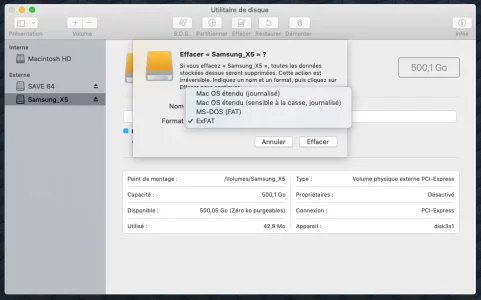

Ensuite en regardant sur l'utilitaire de disque je constate qu'il n'y a pas l'option APFS dans le formatage :
Bonjour, d'après de lointain souvenir une fois formater AFPS apparaît. Attends quand même une réponse de Pro !

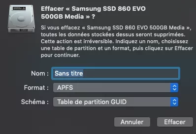

Clique sur l'icône du haut, Présentation, pour afficher Tous les appareils.
Puis sélectionne l'icône de ton disque physique (pas l'ic^ne du Volume) et là tu devais, après avoir choisi "effacer" faire ça :
Réactions: Kevick
Ok je viens de voir et c'est bon. Il y a 4 options APFS d'ailleurs. Je choisis donc le APFS simple comme sur ton image.
Par contre pour l'installeur setup plus haut, on s'en préoccupe pas ? Je l'ai copié sur une clef USB au cas ou...
sur les X T5 que j'ai , je ne m'en suis jamais soucié et donc jamais installé.
