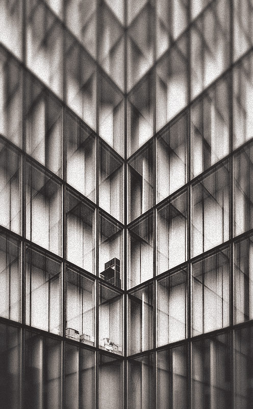

Clairement, sur vos modifications, les roues de la voiture ça se voit, y a même pas de discussion (ou plutôt si). Et clairement, c'est en perspective de photos à la chambre que cette discussion m'intéresse ;)

Bon plus sérieusement, sur un cliché comme ça, on fait quoi? :confused:

Tout le jeu vient des perspectives croisées, y retoucher enlèverai toute la magie de l'image…
Oui mais regarde le bas de l'image. On a l'impression que le cliché est plus petit en bas qu'en haut. C'est bien sûr qu'un effet d'optique. :rose:
Plus petit ?
Mois je vois le joli dégradé des espaces monter vers le haut, les cases du bas sont les plus grandes, rien ne me donne une impression de "petit"… on n'a pas les même yeux. :p
La seule chose qui peut me questionner c'est le niveau du bas tronqué et très court, il perturbe l'assise de l'image mais rien de grave, l'enlever donnera plus d'air à la lecture, cela donne un peu plus d'ampleur.
Après on peut carrément recadrer et retraiter tout cela pour raconter autre chose :

Plus petit ?
Si on peut voir nettement un trapèze si on accepte de se faire avoir par l'illusion d'optique ;)

Voilà typiquement une image dans laquelle la perspective verticale fait sens. Elle est même l'objet de la photo non ?
Pour ton illusion d'optique, c'est rigolo. :)
Tu n'y peux pas grand-chose, c'est un peu comme les bandes de Mach.
Si tu es joueur, tu peux déformer ton image pour donner l'illusion qu'elle est rectangulaire alors qu'elle ne le sera plus :p
