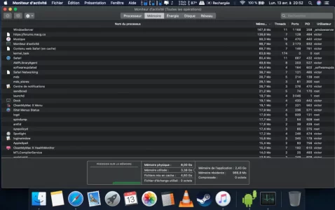

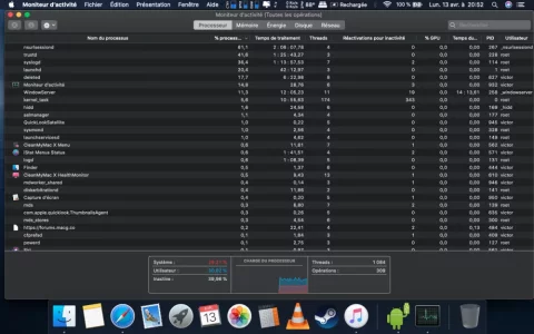

Fais voir des copies d'écran du Moniteur d'activité / onglet processeur et onglet Mémoire, pour qu'on essaye de voir si on trouve des bizarreries…
Réactions: MrTom
Aucun souci de RAM.
Par contre, trop de process prennent trop de place…
Pour nsurlsessiond, tu pourrais t'inspirer de ce fil (suggestion vers le bas) ou de celui ci.
trustd provides services for evaluating trust in certificates for all processes on the system.
(https://www.howtogeek.com/331343/what-is-trustd-and-why-is-it-running-on-my-mac/)
syslogd -- This is the default system logging server, allowing for system logs to be centrally managed.
launchd -- This is the parent process started by the kernel, under which all other processes are run. Quitting this will immediately force-quit your current applications and restart your system.
(https://www.howtogeek.com/319048/what-is-launchd-and-why-is-it-running-on-my-mac/)

Le launch, impossible le calmer, il est indispensable, plus pour les applications.
Le trustd pareil mais plus coté web
Le nsurlsessiond sert à envoyer au cloud et j'ai pas réussi a le stopper.
Le petit processus intitulé nsurlsessiond gère toute la synchonisation iCloud (photos, docs, password, etc....). et manifestement en utilisant 61% de processus c'est bien ce qu'il fait, d'ailleurs en dessous l'autre processus à 41% qui est trustd s'exécute en tâche de fond et exécute des tâches système critiques dont la vérification des certificats, par exemple pour Safari. Un autre processus qui est syslogd avec 36% est un daemon chargé de sauvegarder les erreurs d'applications dans des fichiers logs.
Autrement dit, ça va se calmer, mais temporairement, pour moi ton système est assurément brinquebalant, nettoyer la poussière ne fait pas de mal, changer la pâte thermique inutile, je pense qu'il serait judicieux de refaire une installation propre (clean install).
