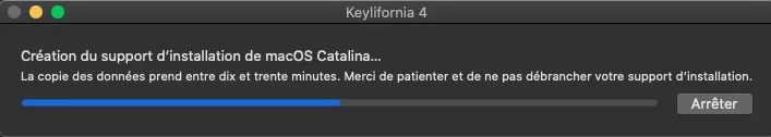

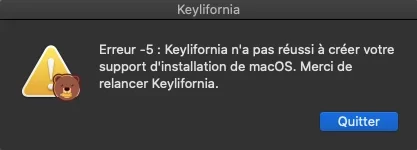

Ok j'ai finalement dl avec mon forfait téléphone, et suivi le instruction de keylifornia.
Sauf que j'ai ça pendant 20min environ
Et ensuite ce message

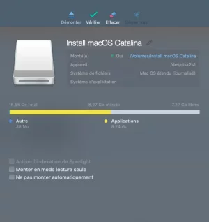

Par contre, avec le transfert a l'aire d'avoir été fait.

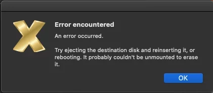

J'ai changer de clé usb, redémarrer le Mac, avec keylifornia toujours ce même message d'erreur.
Avec Install disk creator, aussi un message d'erreur

Que vient faire une copie écran de Paragon NTFS en réponse #31 ? Tu tentes de créer ta clé USB depuis quel matériel, un Mac ?
Oui depuis un Mac. Et la copie écran c'est pour montrer que malgré le message d'erreur, la copies semble avoir été faite.
Et j'ai Paragon pour pouvoir lire n'import quel DDE

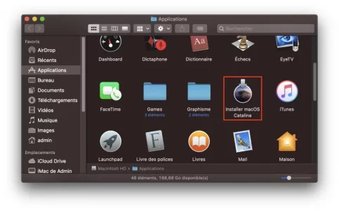

C'est parfaitement inutile, si le téléchargement a été jusqu'au bout, le fichier d'installation se trouve obligatoirement dans le dossier Applications...
...et le fichier pèse 8,1 Go. Ensuite tu as eu toutes les informations et logiciels pour créer une clé USB qui doit-être en USB 3.0 et d'une taille de 16 Go.
Non, macOS sait lire nativement le format NTFS et Paragon NTFS permet de faire des écritures de données sur un disque dur en provenance d'un PC !

J'ai bien le fichier dans mes applications.

Avec Keylifornia, fonctionne toujours pas.
