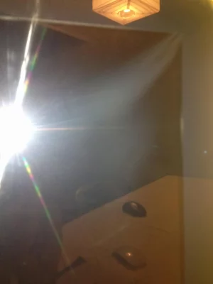

Cela va bientôt faire 1 an que je possède cet iMac acheté à Darty.
Je viens de déménager mon iMac, après l'avoir allumé je me suis appercu qu'il y avait une tache grise dans le coin suppérieur droit de la dalle.
En prenant les photos, écran étein, je me suis apperçu qu'il y avait la même chose de l'autre côté de l'écran mais en plus étendu (paradoxalement non visible quand l'écran est allumé).
En effectuant une recherche je suis tombé sur sa: http://forum.macbidouille.com/index.php?showtopic=342228 ce n'est pas exactement le même type de tache mais le point commun est la localité (dans les coins suppérieurs, là où ça chauffe).
Je me pause la question si ses "taches" ont pu apparait suite au déménagement de l'iMac ? Je ne pense pas, puis-je le ramener chez Darty afin de le faire réparer pendant qu'il est encore sous garantie ?
Merci de vos réponses :)

Nettoie la vitre et la dalle.
Pour la retirer prends une grosse ventouse (type gps)
Puis vérifie avec ce site pour contrôle la qualité de ta dalle.
http://imac.squeaked.com/test.php
Fraaldr
Il semblerait que ce soit de la poussière introduite entre la plaque de plexi et l'écran. Il faut en effet dépoussiérer.
Vérifie également que la dalle elle même n'est pas souillée ( problème plus grave). Pour cela, il y a un lien vers une application sur le site www.dirty-screen.com.
Si tu te sens concerné, n'hésite pas à t'y inscrire.
