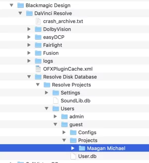

Bonsoir
Je travaille sur Davinci Resolve 16, et ce logiciel est nouveau pour moi.
J'ai commence a faire du montage et j'ai sauvegarde mon projet.
Lorsque je recouvre Davinci Resolve, je vois bien mon projet, mais je n'arrive pas a le localiser sur le Finder pour aussi savoir le volume du projet ?

Peut-être que ceci t'aidera... ou pas.
Salut et merci pour ton message.
Oui cela m'a aide a trouver ou le projet est sauvegarde.

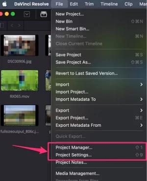

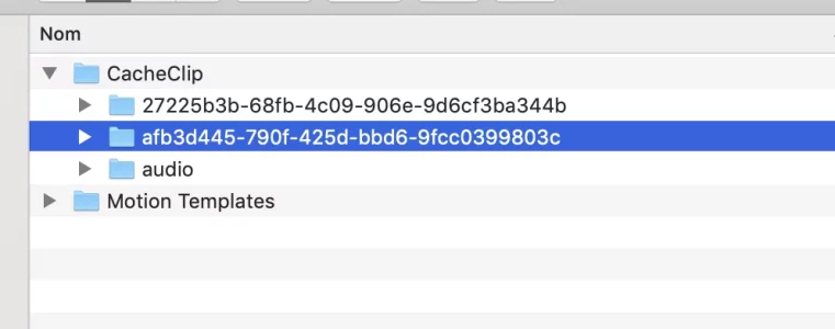

Regarde dans ton dossier Vidéos. Par défaut sur Mac, je pense que les dossiers de rendu ou autres doivent se placer dans ce dossier.
Tu devrais y trouver à minima un dossier CacheClip
Sinon, ça se gère dans File/Project Manager/item Master Settings.

Pour l'instant j'ai fais un petit clip de meme pas 1mn, qui pose environ 1.5Go, et voila ce que je vois dans le dossier videos :
Mais ces fichiers ne pèsent que 12 ko, de ce que je vois pour l'instant.

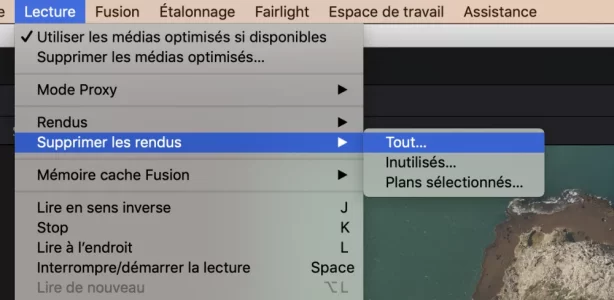

Ça, c'est évident. Plutôt deux fois qu'une. Surtout si l'on effectue des sauvegardes. Car ça peut se comptabiliser en centaines de Go…
En principe il y a des commandes de menu pour supprimer les fichiers de rendu. Il y en a dans iMovie, dans FCP X.
