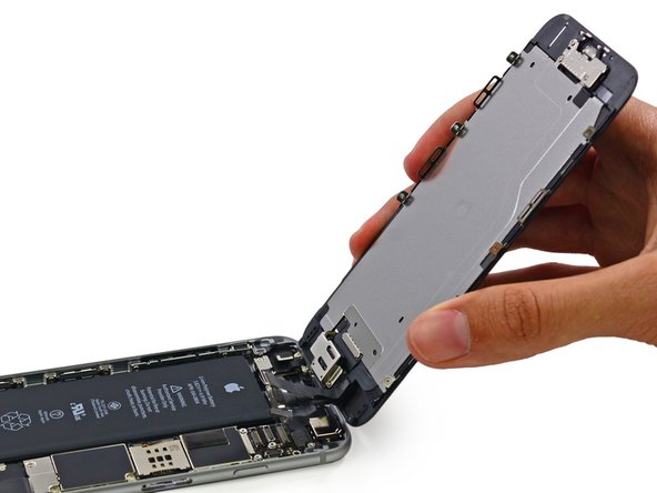

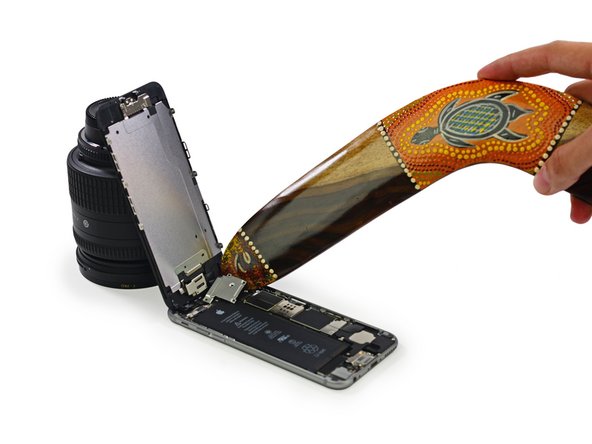

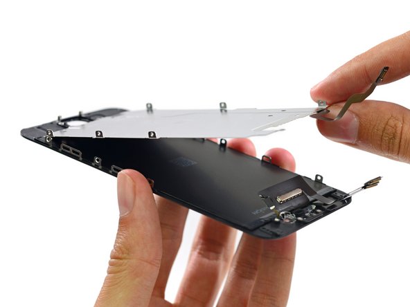

J'ai suivi ce sujet avec attention étant donné que je pensais que mon téléphone était dans le même cas.
En effet, l’écran n'est pas collé sur l'iphone 6 sur une charnière métallique comme les précédents modèles d'iphone (iphone 4(s) et 5(s)). Voir photos du démontage de l'iphone 6. On voit bien sur les photos de l'écran qu'au niveau des touches volume + et -, il n'y a pas de fixation pour "fixer" l’écran une fois celui-ci monté sur la coque. J’espère que je suis compréhensible.
J'ai envoyé mon téléphone en "réparation" pour cela pensant que c’était un défaut de fabrication.
Après quelques jours d'attente le technicien de la boutique m'appelle et me dit que le soit disant soucis est "normal" mais qu'ils vont tout de même me changer le téléphone car celui-ci était déjà parti en expertise chez Apple. Par conséquent, je ne le reverrai plus (chose qui ne m'a pas dérangé).
Ton problème d'écran qui laisse passer la lumière est "NORMAL" car l'écran (fait d'un seul bloque) n'est pas fixé à tous les endroits sur la coque. De plus, les modèles blanc sont plus susceptible de laisser passer la lumière que les modèles gris. Le mien étant gris, il ne laissait pas passer la lumière. Je doute que si celui avait été blanc, cela aurait été pareille.
Donc, celui-ci possède un "jeu" à ce niveau là. Cela parait étrange et bizarre mais la conception a été faite ainsi...
