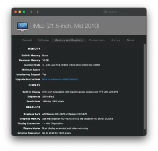

Bonjour, tu as dû te tromper de félin, parce que les caractéristiques de ta machine correspondent à un iMac 11,2 de mid 2010, sorti avec le système Snow Léopard, et upgradable jusqu’à High Sierra.

On a donc bien affaire à un iMac 21.5 pouces, mi-2010, comme l'avait débusqué @sinbad21 .
L'hypothèse du disque dur mécanique défaillant semble malheureusement la plus probable.
