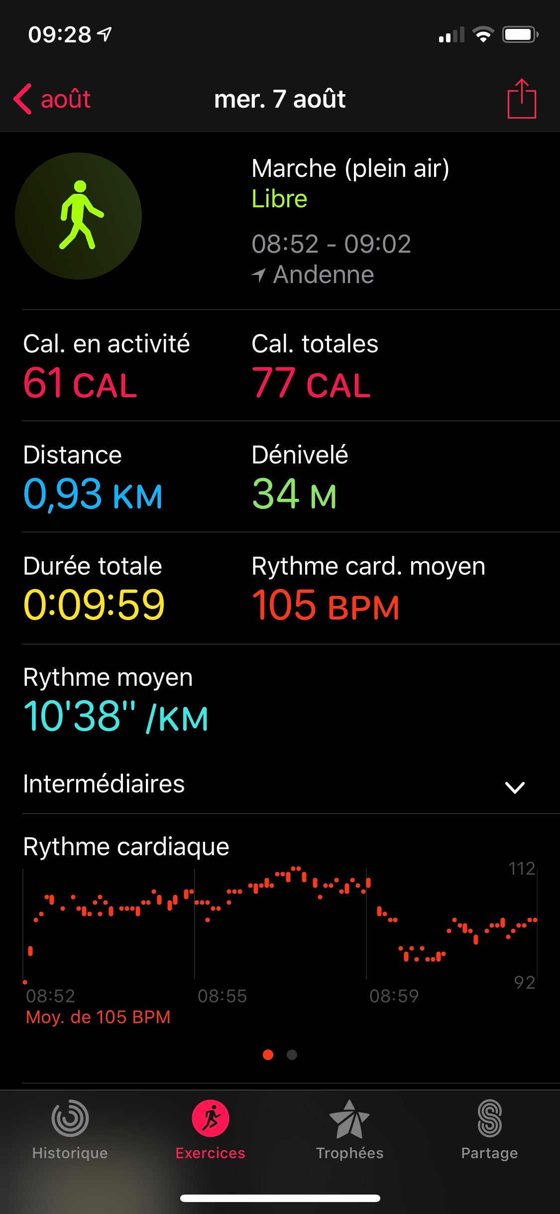

Bonjour à tous ,
Suite à une rupture du tendon d'Achille , je dois faire de la marche et du vélo , et je remarque que presque à chaque sortie mon altimètre on dirait reste bloqué , j'ai chaque fois zéro en Dénivelé , alors que dans la journée étage monté est pris en compte ,c'est bizarre , et j'ai refait une remise a zéro de mon Apple watch et toujours même souci , avez-vous une idée de ce qui ce passe ?
merci
je m'explique en photos ;)
quand je lance un exercice vélo ou marche sur l'Apple Watch , ALT reste à zéro , et un dénivelé à zéro tout le temps ça me semble bizarre :(

plus ou moins la même sortie faite la semaine passé et la le dénivelé a fonctionné
https://zupimages.net/up/19/32/u0ye.jpg
