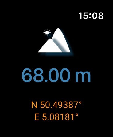

et j'ai une application Altimètre , avec Iphone mode avion voila le résultat
et avec téléphone mode normale
suis pas sur que c'est app utilise l'altimètre de la montre

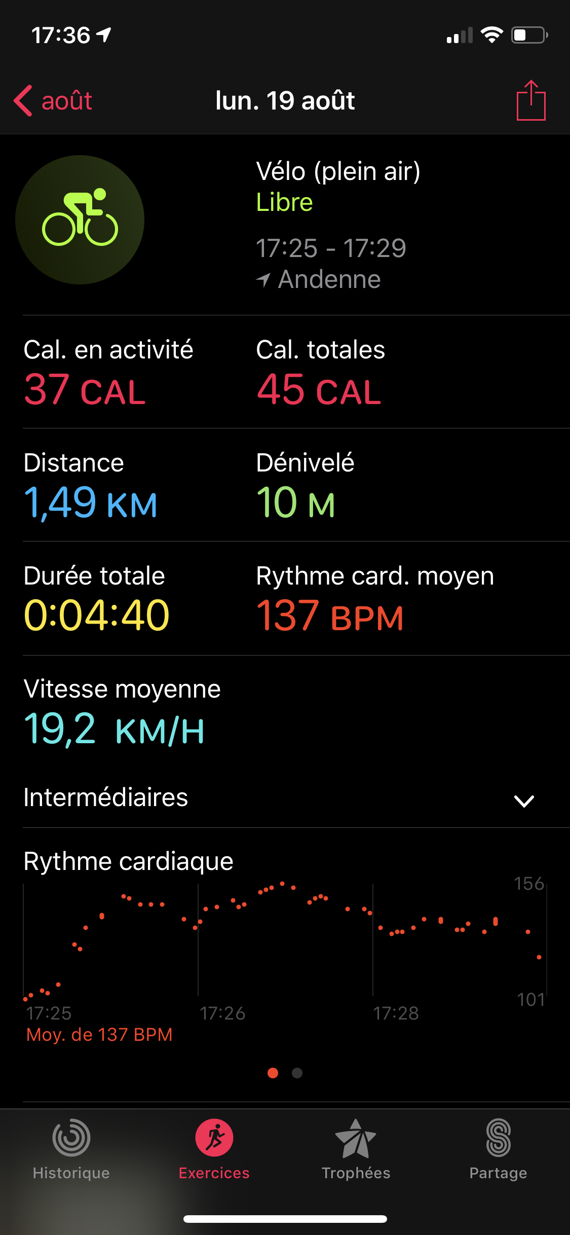

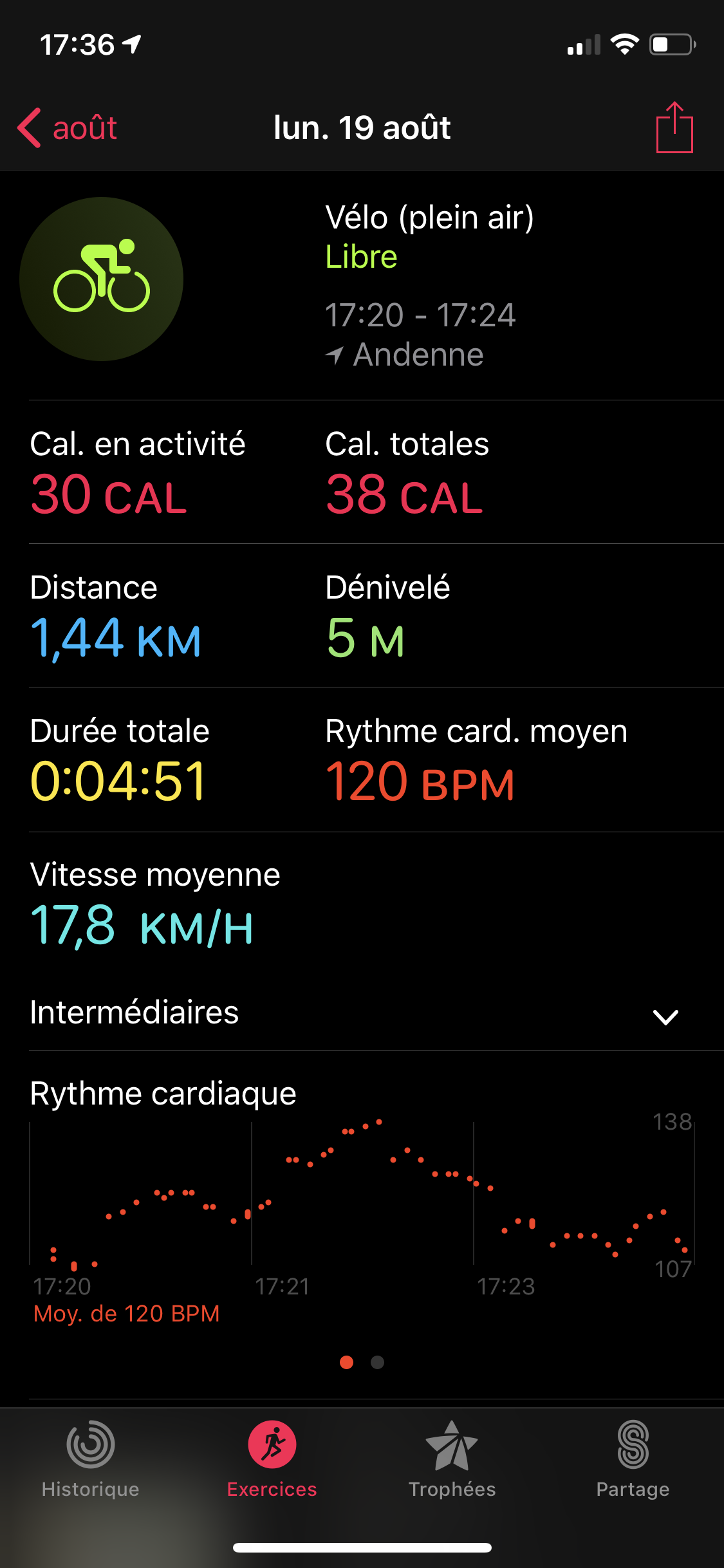

voilà un parcours option suivi forme sur liPhone activée et iPhone connecté a l'Apple watch 4 , dénivelé a 5
iPhone mode avion , Apple watch seule , dénivelée a 10
