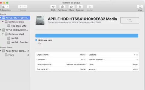

du coup lorsque j'essaye de faire la mise à jour de mon OS vers Monterey mais il me dit que je n'ai pas suffisamment d'espace disque. Je dois donc forcément placer des choses sur le HDD. J'ai juste à déplacer et effacer du ssd ? genre les dossiers applications et utilisateurs ?
Non, rien de tout cela, encore faudrait-il savoir si tu n'as pas cassé le FusionDrive ? Tu lances Utilitaire de disque, dans Présentation tu sélectionneras Afficher tous les appareils, tu sélectionneras la racine du disque dur et tu feras une copie écran de la fenêtre d'Utilitaire de disque.
Ce qu'il te faut faire, c'est refaire le Fusion drive, de façon à ce que tu ne vois que un seul disque logique.
Là tu pourras installer Monterey (ou autre OS) sans problème.
Mais à mon avis, la lenteur sera présente, entre Monterey (qui sera peut être sur le SSD…) et Final Cut pro. Ce type de machine (avec FD et tout petit SSD) n'est pas à mon avis adaptée à un bon usage de FCP.
si le FD s'est cassé, il la fait tout seul ;o)
